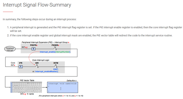

    在退出 ISR 后、用户需要清除 ePWM 的 INT 标志、以便 ePWM 可以在发生 IT 事件时触发另一个中断。
    以下是从外设到 PIE 再到 CPU 的中断形式流程

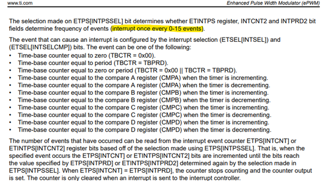

    您还可以使用另一个 PWM 仅以另一个频率触发中断、或使用事件预分频功能、在此功能中、您实际上可以在第 15 个事件上触发中断或有效地更改频率。

    在这种情况下、您可以执行的操作是仅根据需要使用事件预分频(如上所述)触发 PWM 中断、这样您就不需要修改 PIE 中断设置、这将是一种更清晰的方法。
