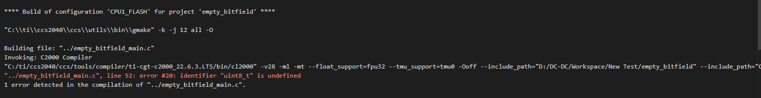

我无法访问空 bitfield 项目中的 uint8_t 类型
    键入名称、如 int16_t 和 uint16_t 在标准 RTS 头文件中定义 stdint.h 。  因为 C28x 没有 8 位宽类型、即名称 uint8_t 中不存在 stdint.h 。  我不能说为什么类型名称 uint8_t 和二进制文件 empty_bitfield _main.c
    谢谢。此致、
    -乔治
