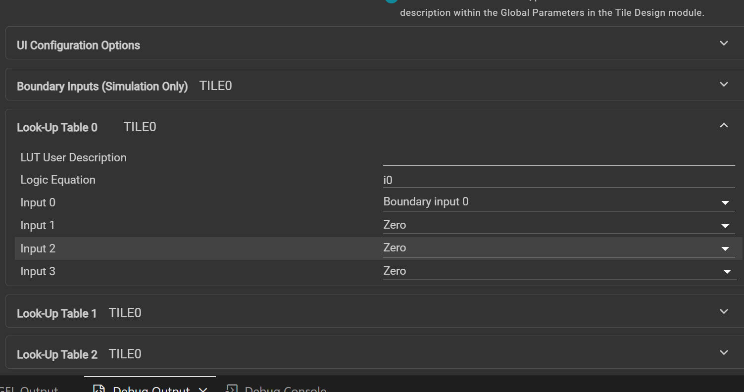

我尝试使用 CLB 输出端口驱动 GPIO 端口、CLB 输出端口始终卡在零。
c2000.rar 这是 SYSCFG 文件、仅设置了 CLB 和相关外设。 当我在输出 XBar 处反转信号时、这可能会改变 GPIO 上的电平、但我无法通过输出 LUT 更改 CLB 的输出端口、CLB 的时钟已上电、有任何建议? 或提供可以正常工作的 SYSCFG 设置。
    我想通过寄存器视图检查 CLB 输出 LUT、但找不到 CLB 寄存器。 这是否意味着我需要手动读取 CLB 寄存器?

    在我看来、LUT0 内的信号不是反相的。 如果您想这样做、您需要使用布尔表达式“!“ 在“i0"之前“之前。
    此外、在输出 LUT 4 中、您只会传入“1",“,这、这意味着来自该 LUT 的信号将始终为高电平。 如果您希望信号反映输入 0(在本例中为 LUT0 输出)、请在输出逻辑方程框中输入“i0"。“。
    最后、我想向您介绍我们的 CLB 用户指南 、该指南深入介绍了该工具的工作原理。 此外、还介绍了如何使用 CLB 仿真工具、这是在无需使用硬件的情况下检查 CLB 配置的好方法。

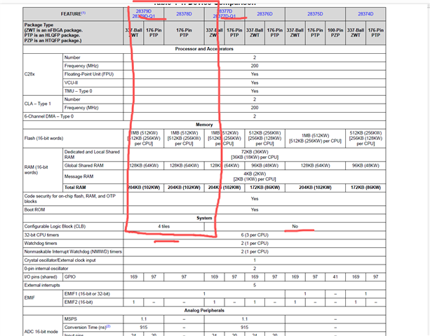

    据说 TMS320F28377D 不支持 CLB、但 DRIVERLIB 封装确实有 28377D 的 CLB 演示、您能否修复此问题?
    您好、
    我将提出一个 TT 来解决此问题。 在哪个文档中需要此修复?
    Aj Favela.
    文档编号为 SPRS880P、C2000ware 版本为 6_00_01。 这是否意味着 28377D 支持 CLB、但我不能使用 CLB 驱动端口

    您好、
    您是否已尝试并成功在 F28377D 器件上运行这些 CLB 示例?
    Aj Favela.
    否、我从未在 F28377D 器件上成功运行 CLB 示例、也许我可以尝试其他一些示例
    您好、
    正确、您应该无法在 F28377D 器件上运行 CLB 示例、因为您之前显示的数据表是正确的。  C2000ware 版本 6_00_01 的 driverlib 中的示例在 F2837xD 下进行了标记、但仅在器件的 9D 和 8D 版本上运行。
