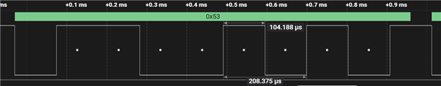

我正在使用 LaunchPad 上可用的 SCI 模块。
我设置了特定的波特率、并通过 LaunchPad 上的 SCI-TX 引脚发送数据、以便在逻辑分析仪中查看该数据。
我看到预期波特率与实际波特率有很大不同。
例如、假设我已将波特率设置为 9600 (SCIHBAUD 和 SCILBAUD 分别设置为 0x5 和 0x15)、SYSCLK 设置为 100MHz、LSPCLK 设置为 SYSCLK/1、从而使其为 100MHz、每帧字符长度为 8 位。
波形如下所示:(此处显示了标题's')
第一个位是起始位 (0)、后跟从 LSB 首先发送到 MSB 的位形式 (01010011) 的“S",“,然后、然后是停止位 (1)。 未设置奇偶校验位。
一位的宽度决定了波特率、如上所示为 115us、当转换为波特率时、波特率变为 8695、而不是 9601(9%误差)。
当我使用该实际波特率 (8695) 转换回 SCI 模块中使用的 LSPCLK (8695 =(LSPCLK)/(BRR+1)/8、BRR 为 1301) LSPCLK 作为 90.5671MHz 输出、而不是 100MHz 集。
我知道实际 SCI 波特率不会与预期波特率完全相同、但这种大误差不符合预期。

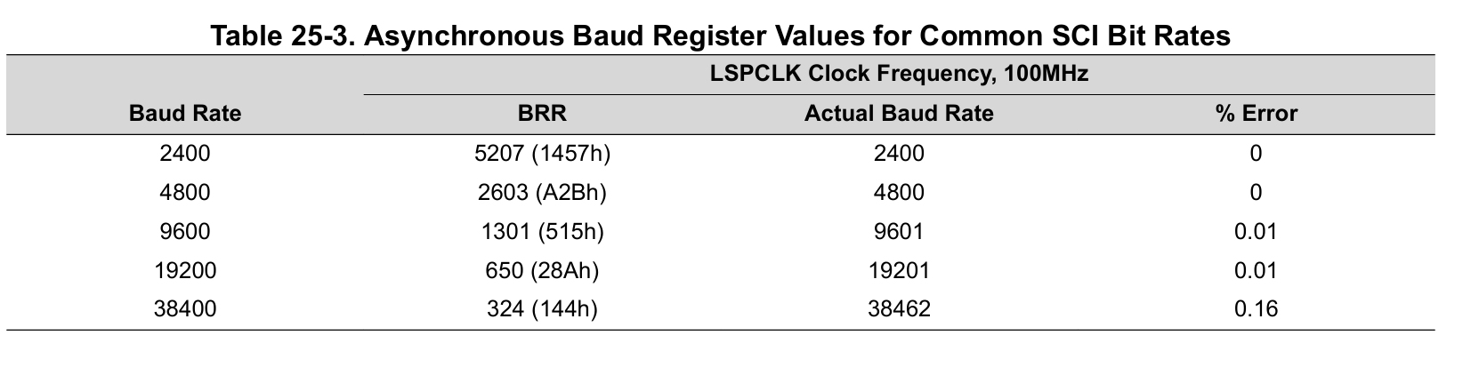

即使 F28003x 的 TRM 规定、对于处于 100MHz 的 LSPCLK、如果波特率设置为 9600、预期波特率也是 9601、误差为 0.01%、如下所示:
我也检查了其他波特率的相同值、其中每个波特率的误差都明显大于预期。

    嗨、Sumukh、
    您能否验证逻辑分析仪的采样率是否设置为最高采样率、从而消除与采样带宽相关的任何问题。
    有一个 XCLKOUT 可用于验证器件上的时钟频率。 如果配置了 INTOSC、则与外部晶体相比、其性能可能会有所下降、因此最好确保使用 XTAL 实现超高精度。 您是否使用我们的 DriverLib 来设置 BAUDRATE? 这将尝试根据您的输入分配最接近的波特率、我想看看这是否可以改善您的误差。 您可以参考我们的 C2000WARE SCI 示例

    您好、Peter:
    更改为 XTAL 后、波特率会按预期出现:
    采样率为 4ms /秒、波特率为 9600、所以我相信这样可以。
