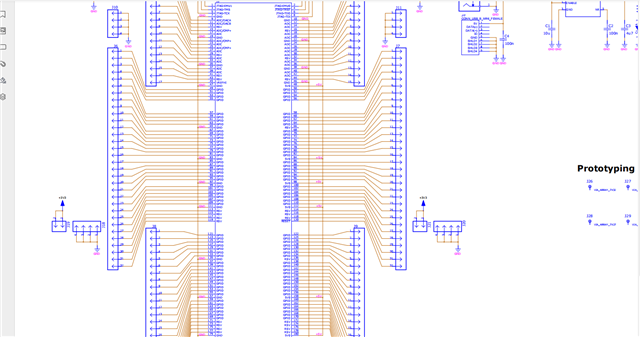

    您能否向我发送您用作参考的电路板、扩展坞和原理图的图片? 控制卡左下角的 J1 标签是指引脚 1、扩展坞的左侧标记为引脚 1 和引脚 119、右侧标记为引脚 2 和 120。 因此、引脚排列应匹配。
    尊敬的 Stevan:
    控制卡原理图中有三个分区:第一个分区中的引脚 1 至 56、第二个分区中的引脚 57 至 120、第三个分区中的引脚 121 至 180。 集线站原理图中遵循了相同的分区。

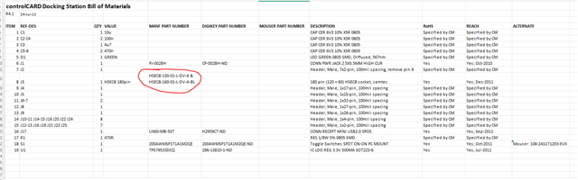

    但是、在扩展坞的 BOM 中、对于指定的 HSEC 连接器、引脚 1 至 64 显示为第一个分区、引脚 65 至 120 显示为第二个分区。 引脚 121 至 180 分配给另一个 HSEC 连接器、这是可以接受的。

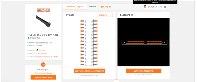

    HSEC8-160-01-HSEC8 L-DV-A-BL 连接器的尺寸和引脚规格与原理图不相符。 为了便于参考、我附上了图片。
    你好 Praseeja、
    您能进一步帮助我说明为什么  HSEC8-160-01-HSEC8 L-DV-A-BL 连接器的尺寸和引脚规格与原理图不相符吗? 接头的图片与坞站上的图片相似、您说针脚分区正确。
    尊敬的 Stevan:
    问题是原理图与封装尺寸和引脚规格不匹配。 在封装结构和符号中、引脚 1 至 64 属于第一个分区、引脚 65 至 120 属于第二个分区。
    当此连接器与控制卡配对时、连接器的第二个分区与控制卡的第一个分区配对、而连接器的第一个分区与控制卡的第二个分区配对。 但是、原理图中未突出显示这一点。
    Praseeja,
    这取决于您从哪一侧查看封装尺寸或 Samtec 提供的图像。 我同意它可以更清楚,但确保“较短“分区是第一个分区,“较长“是第二个分区。
