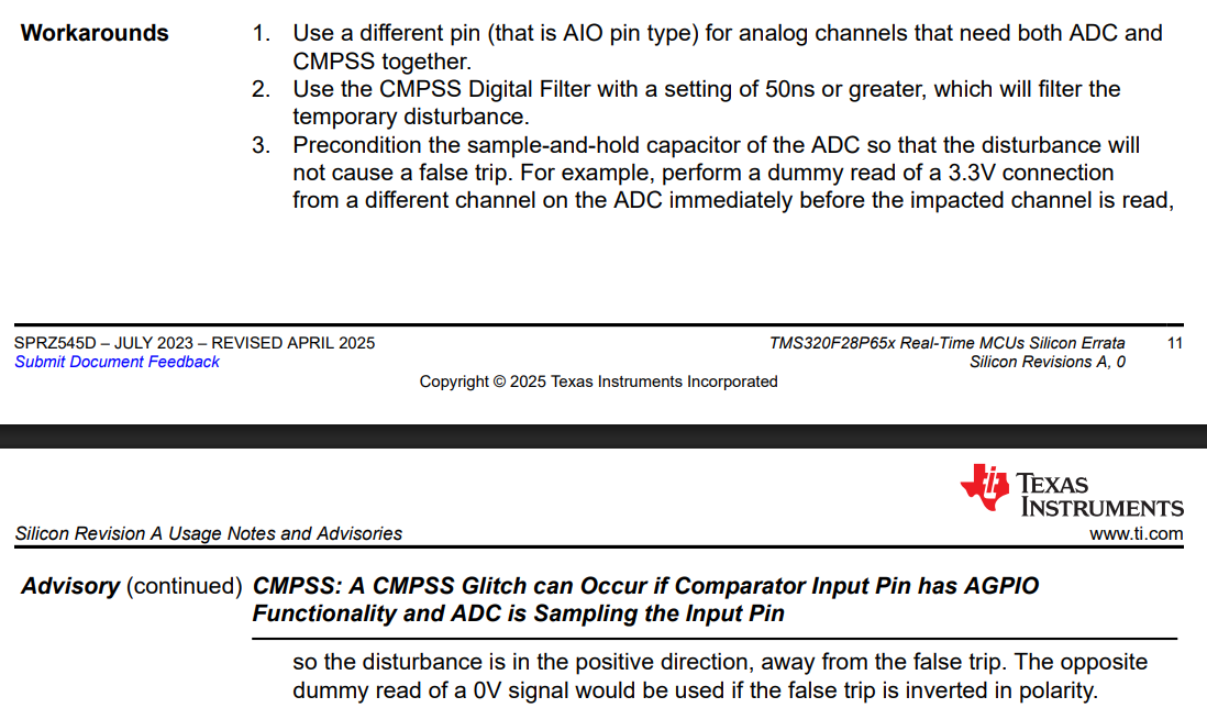

它们使用 AGPIO 作为 ADC、使用 CMPSS 作为输入。 他们已经重新设计 PCB 来解决这个问题。 但发现这可能与此勘误表有关。 他们现在无法更改硬件。 您能否提供有关解决方法 3 的更多详细信息? 我们是否有演示代码可以与客户共享?
Zane
    尊敬的 Zane:
    第三种权变措施的目标是 确保 ADC S/H 电容已经接近您即将测量的电压、然后再对敏感通道进行采样。
    如果 S/H 电容器已经接近节点电压、则连接它会导致小得多的电荷干扰、因此 CMPSS 输入可承受的干扰要小得多。
    您只需选择另一个连接到安静电压(例如 3.3V 或 VREFHI) 的 ADC 通道。 然后在真实 SOC 之前立即触发一个虚拟 SOC。  然后在虚拟 SOC 完成后立即触发真实 SOC。
    例如、 由正常触发器 (ePWM SOCA) 触发的 SOC0(虚拟)、配置 ADCINT1 源= EOC0 以 保证 SOC1 在 SOC0 完成后立即发生。 通过 ADCINT1 触发 SOC1(实通道)、并使用 EOC1/ADCINT2 进行正常 ISR/数据处理。
    可以选择将其与 CMPSS 数字滤波器 (权变措施 2)结合使用。

    我与客户讨论了解决方法 3、但似乎没有这样做。 因为没有 ADC 通道连接到 3.3V 或 VERFHI。

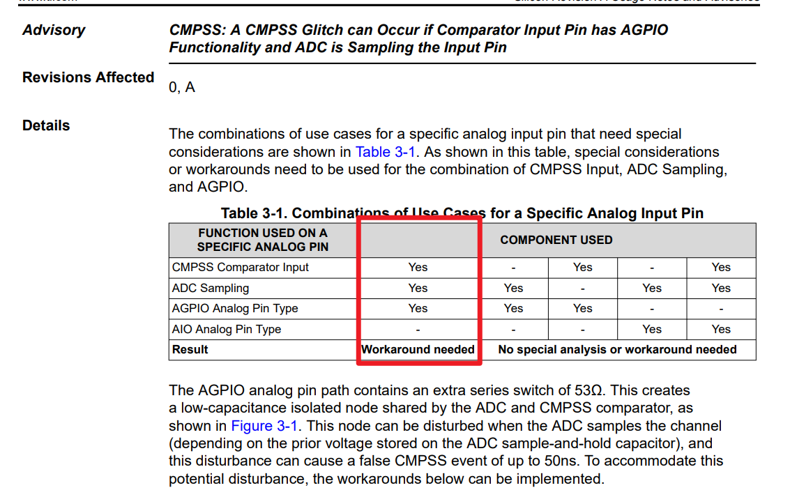

    错误 CMPSS 事件可能是当 ADC + CMPSS 共享同一引脚时、由 AGPIO 型模拟引脚上的 ADC S/H 电容器电荷注入引起的非常短的干扰(高达 50ns)。  权变措施 2 是使用设置为 50ns 或更高的 CMPSS 数字滤波器来抑制该短干扰。
    当您说我们已启用数字滤波器但仍然看到干扰时、这通常是因为 ePWM/XBAR 仍使用未滤波的 CMPSS 输出、或者在滤波之前配置了锁存/跳闸路径。  因此、请仔细检查相应的布线 、如果跳闸源连接到未滤波输出、滤波器设置将不起作用。

    一方面、勘误表中的“50ns"是“是当 ADC S/H 电容器在也由 CMPSS 监测的引脚上连接/断开连接时可以在 AGPIO 型模拟引脚上注入的模拟干扰的近似最大宽度。
