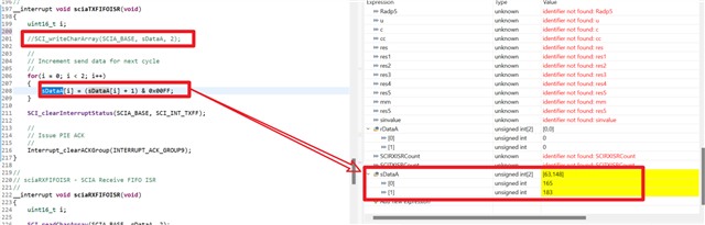

    我发现 sci_ex2_loopback_interrupts 演示无法理解。 我们不将任何数据放入 TX FIFO 中,但它将在程序运行后进入 TXISR 函数。 我阅读了 TRM、发现它可能与 CPU 复位后设置的 TXRDY 有关、对吗? 但即使我 在 sci_ex2_loopback_interrupts TXISR 中注释了 SCI_writeCharArray (SCIA_BASE、sDataA、2);、它也会导致  TXISR 函数溢出。 我不明白为什么会发生这种情况。
    您可以看到我注释了 SCI_writeCharArray、但它始终进入 TXISR 并更新 sDataA。 您可以试用我们的演示代码。
    Zane
    尊敬的 Zane:
    是否启用了 SCI FIFO? 它看起来像是->如果 启用了 FIFO、则在配置和启用 SCI 模块时应立即触发 TXRDY 中断。 这是因为 TX FIFO 中断条件基于一定数量的元素为空、因此将自动满足该条件、因为 TX FIFO 一开始为空。 如果您清除 ISR 内的中断条件、但不要向 TX FIFO 写入任何数据、由于仍然满足 FIFO 条件、中断应该会再次触发、并且您将获得另一个中断。 我相信这是您看到的吗?
    TXRDY 中断的基本含义是:“您可以 将 x 个字节写入 FIFO 而不会发生溢出 — 因为 x 槽为空“。 如果您不在 ISR 中填充 FIFO、将一次又一次地满足该条件。 应用不使用 TX ISR、除非它们几乎想要 连续数据流。
