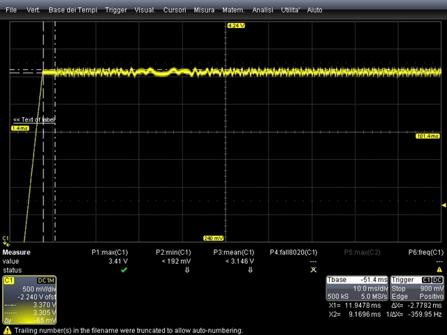

Goodmorning、
我想知道微控制器在哪个状态下未编程。 是处于 IDLE 还是处于其他状态? 如何估算其电流消耗?
我问、因为使用示波器、我要测量由为 VDD、VDDA 引脚供电的稳压器产生的+3.3V 电压、它会产生高于预期的纹波。 未对微控制器进行编程是否可能会对电源造成干扰?
当断开稳压器与微控制器的连接时、器件的纹波会有所改善。
A.B.
    您好 A.B.
    感谢您的到来。 能否提供有关测试设置的更多信息? 被测量的稳压器是什么? 能否在连接和未连接器件的情况下提供电压轨的示波器截图?
    是否仍在测试期间连接到该器件?
    该器件的引导模式配置是什么?
    很高兴能帮助您找到最下面的内容。
    Zackary Fleenor
    GoodMorning Fleenor、
    我逐点回答您的问题:
    1. 我 分开了开关稳压器,以便对其进行表征。 我在其输入端连接+5V 并测量正确且稳定的+3.3V 输出。 IC 在 2.5MHz 处以强制 PWM 模式运行。 我通过 FFT 测量验证了它在该开关频率下工作。 因此、我推断 L 和 Cout 值已经正确估算。 测量是使用 LeCroy 示波器进行的。 我将探头直接放置在 Cout 端子上、并将接地尖端连接到最近的接地端。
    2.  图 1 显示了从微控制器断开的稳压器的通电情况。 图 2 表示连接到微控制器的稳压器的上电。 在最后一张图中、可以看到+3.3V 电源轨的初始正确稳定状态、但在 2.78ms 后开始振荡。
    图 1.
    图 2.
    3、 没有
    引导选择由 4.7k 电阻器组成、每个电阻器连接 在+3.3V 之间 、并具有以下 GPIO 之一:GPIO84、 GPIO85 、GPIO86、GPIO87 (引脚 169,172、 173,174)。  因此,引导模式配置应该是模式“F":“:跳转到闪存。
    感谢您的帮助、
    A.B.
    嗨、Andrea、
    感谢您提供此附加信息。
    当前、通过使用跳转至闪存引导模式、该器件将在 ROM 引导完成时尝试跳转到闪存空间、但由于闪存在 0xFFFF 未进行编程、从而导致执行 ITRAP(非法指令)。 然后、器件将尝试跳转到 ITRAP ISR、该 ISR 也将未定义。 这会将器件置于未定义状态、在某种情况下、包括跳闸功能的器件看门狗并复位器件。 此循环将反复继续执行。
    我们的第一个建议是将器件置于 SCI 引导模式(这将在执行测试时连续轮询 SCI 总线以获取数据 — 不执行任何代码)。 或者在闪存中提供一个简单的程序、以防止器件进入前文所述的复位循环。
    一般而言、当器件连接、加电和未编程时、我们预计会出现一些纹波/电源干扰。 即使没有加载程序、器件仍会执行 ROM 引导、然后尝试执行次级引导模式配置。 为此、电源管理模块 (PMM) 及相关的稳压器和监控电路将处于活动状态、并产生一定程度的瞬态/噪声。 确保按照器件数据表的规定组装所有必要的去耦电容器、并可能在该级别过度补偿/过度工程师、以应对前面提到的/预期的噪声/瞬变。
