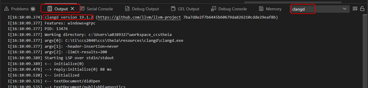

    2) 打开输出视图并在下拉列表中选择“clangd"以“以查看 clangd 消息:
