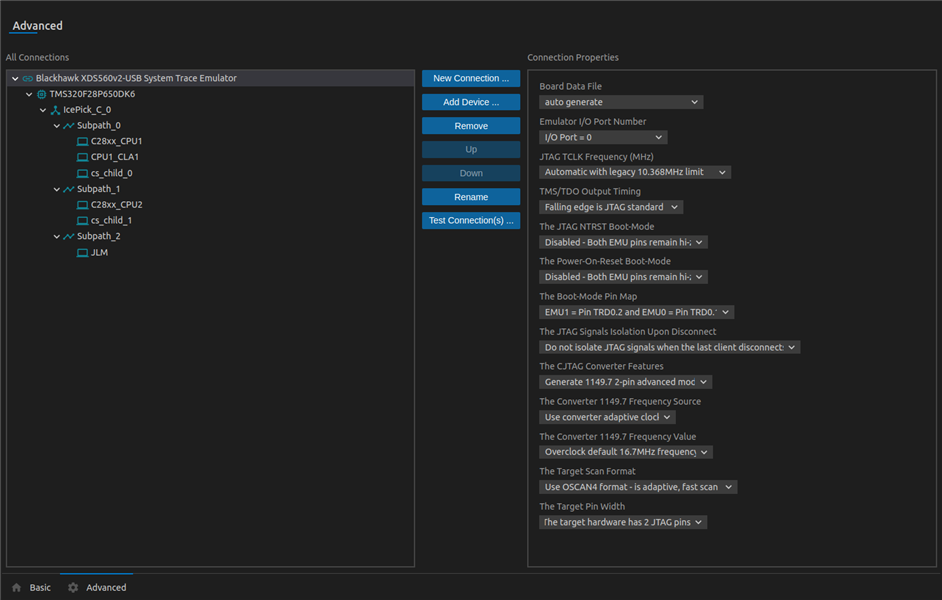

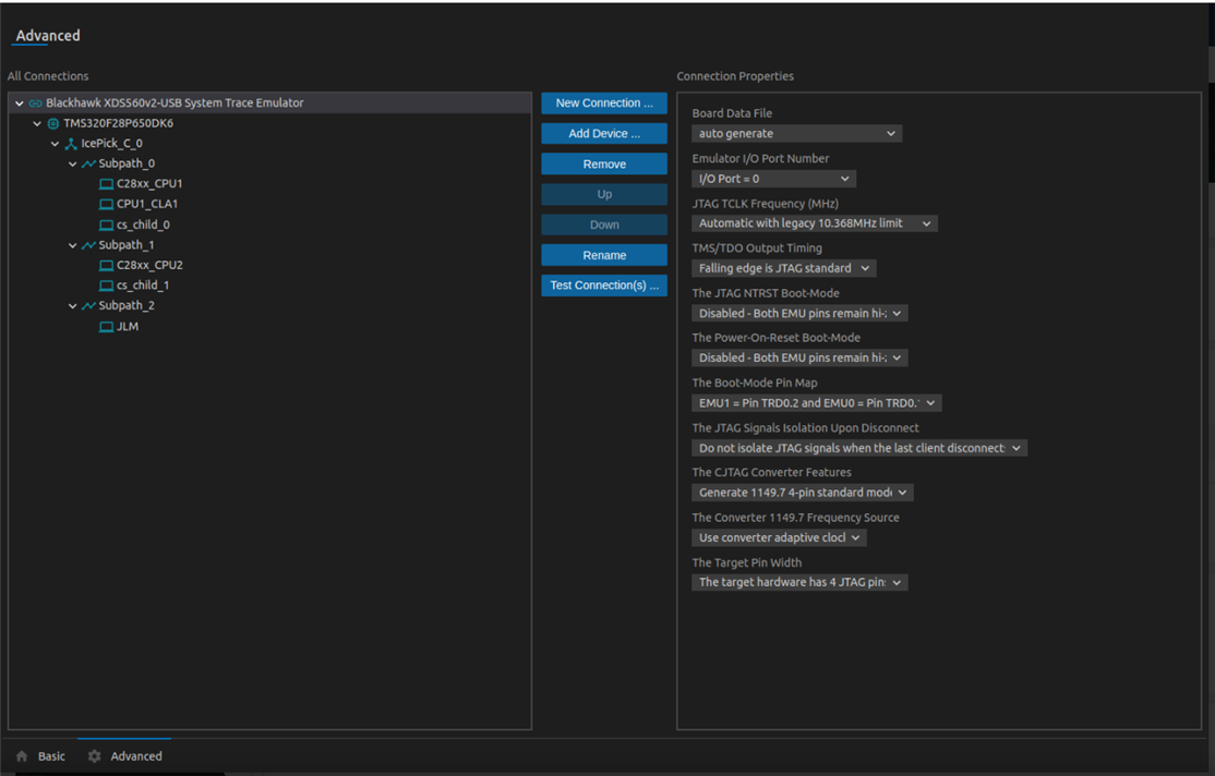

    一些特性 cJTAG 可编程的时钟产品 互操作性 2 引脚和 4 引脚配置
    • 2 引脚 cJTAG
      连接成功且稳定。 我们能够完成扫描并建立通信、而不会出现任何问题。
    • 4 引脚 cJTAG
      连接尝试始终失败并且未成功完成。
    请查找附件 屏幕截图和连接日志 供您参考、其中显示了两种配置的结果。
    2 引脚高级模式
    /cfs-file/__key/communityserver-discussions-components-files/171/2_2D00_pin_5F00_IO_5F00_blackhawk.txt
    4 引脚标准模式
    /cfs-file/__key/communityserver-discussions-components-files/171/4_2D00_pin_5F00_IO_5F00_blackhawk.txt
    如果您希望我们尝试任何其他设置或收集更多调试数据、请告诉我们。
    马尼坎丹五世

    根据日志、控制器 在 调试探针的初始配置期间出现段故障。 您共享的波形还会确认调试器未能设置 TDO、这很可能是 由配置故障引起的。
    您是否可以尝试以下操作:
    1. 将“CJTAG 转换器特性“设为“转换器被旁路、使用 1149.1 “
    2.  “CJTAG 转换器特性“设置为“生成 1149.7 4 引脚标准模式“
      • 然后将 “Converter 1149.7 频率源“设置为“使用转换器自适应时钟“

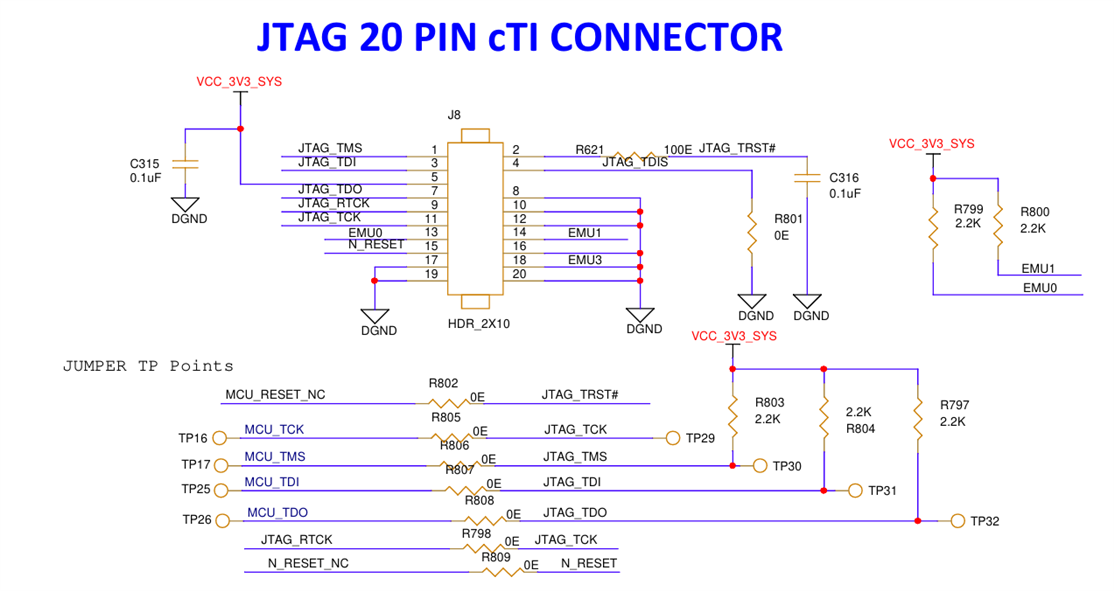

    您是否还能分享最新的 JTAG 原理图、特别是其中显示的 TDI/TDO。

    我们尝试了以下配置:
    • CJTAG 转换器旁路 (1149.1)
    • CJTAG 转换器设置为 1149.7 4 引脚标准模式
    • 转换器 1149.7 频率源设置为自适应时钟
    使用这些设置时、初始探头配置期间连接失败、结果为 分段故障 同时打开控制器。 该故障会在控制器复位和 FPGA 映像加载后、扫描路径设置之前立即发生。
     分享最新信息 用于参考的 JTAG 原理图和日志文件。

    注意:上述原理图电路板尚未制造...!  我在现有 PCB 中进行了确切的更改。
    马尼坎丹五世
    您好:
    感谢您测试不同的配置。 原理图看起来没有问题、但 我们通常建议  TDI/TDO 上拉为 10K。 2.2K 可能太强。
