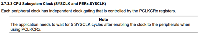

尊敬的 champs:
我向我们的客户询问这个问题。
如果设置了 CPU_SYS_REGS.PCLKCRx 位、然后用户在运行时再次设置它们、那么是否有任何负面影响?
或者它什么也不会做?
    尊敬的 Wayne:
     您具体指的是哪个 CPU_SYS_REGS.PCLKCRx?  即使使用 PCLKCR0.TBCLKSYNC、在已设置为 1 的情况下也可以向任何其他寄存器写入 1、但我没有明白为什么需要这样做。 我在我的设置中尝试了这个,没有看到任何问题,但我仍然不会建议这种不必要的写入。
    一般而言、
    Aishwarya
    尊敬的 Aishwarya:
    实际上、我不仅指 TBCLKSYNC、还指所有其他的时钟位。
    如果这些位(时钟)已启用、然后用户在代码中再次设置它们、会发生什么情况。
    这会影响正在运行的模块吗?
    用户希望这些不必要的写入不会影响任何内容。
    这用于一些特殊情况和代码模块化。
    Wayne、
    是的、如前所述、应该没有效果、因为您只是将 1 写入已设置为逻辑高电平的寄存器。
    Aishwarya
    尊敬的 Aishwarya:
    谢谢你。
    事实上,只是意识到,我们的例子以这种方式显示。
    例如、
    C:\ti\c2000\C2000Ware_6_00_01_00\driverlib\f28p55x\examples\led
     在中首次启用外设时钟 (CPU_SYS_REGS.PCLKCRx)
    设备初始化 ();
    这是第二次
    BOARD_INIT ();
