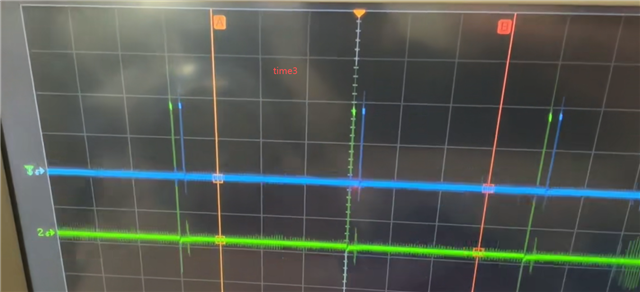

大家好、我使用 TMS320F28P650DK 作为具有直流同步功能的 EtherCAT 从站。 在实际使用中、有时 DC 中的数据未更新。 我使用示波器同时捕获 SM 中断和 SYNC0 中断信号、并发现 SM 中断信号和 SYNC0 中断信号之间存在相对的“偏移“、这会导致在运行一段时间后直流中丢失数据帧。 示波器上捕获的现象如以下视频所示:
注意:绿色 — 直流信号;蓝色- SM 信号
    e2e.ti.com/.../SM_2D4EAD658C54_SYNC0_2D4EAD65_.mp4
    下面的视频可能无法观看、因此下面是一些需要解释的屏幕截图、按从 time0 到 Time3 的顺序排列。
    time0
    大家好、请允许我们今天来看看、我们将在下周初尝试回到这个问题
    大家好、非常感谢。 我们已经解决了这个问题。 这是由于使用直流配置时我们的器件出现误差所导致的。
