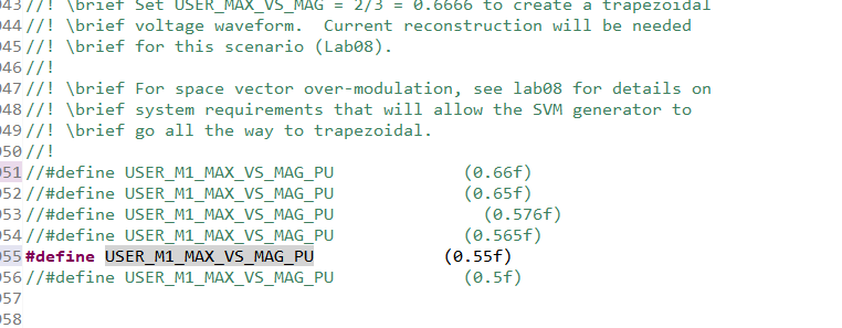

问题说明将参数 USER_M1_MAX_VS_MAG_PU 设置为 0.55f 时、电机以稳定的速度和干净的电流波形平稳运行。
但是、当将参数增加到 0.576f 时、会出现以下问题:
1、明显的速度振荡;
2. INDC 总线电流纹波明显增加。
按照官方文档的说明、我尝试通过从 MOTOR1_OVM_N 切换到 MOTOR1_OVM 来启用过调制特性、然后重新构建并刷写固件。 不幸的是,这种变化没有任何影响——速度和当前的问题仍然存在。 我多次重复这一过程、并取得一致的结果。

    我们不使用速度控制环路、而是直接应用最大电流命令(空载电流为 1A、我们将其设置为 20A)。 当 USER_M1_MAX_VS_MAG_PU < 0.55 时、电机运行非常平稳。 但是、随着我们逐渐增加 USER_M1_MAX_VS_MAG_PU 的值、我们开始观察速度振荡和电流纹波增加。
    进一步说明:
    1.我们怀疑高速可能导致这些问题。 我们使用的是低 kV 电机、并且 USER_M1_MAX_VS_MAG_PU = 0.55 时、电气速度约为 800Hz、对应于 48,000RPM 的机械速度、该机械速度仍在安全工作范围内。
    2.当速度振荡和电流纹波增加时,我们与其他制造商的电机控制器进行比较。 它们的解决方案能够以最大速度达到更高的电气速度(高达 1200Hz)、高侧开关几乎完全导通、并且其电流纹波低于我们观察到的值。
    问题和支持请求:
    工程中有一个宏 MOTOR1_OVM。 这个宏是否控制过调制操作? USER_M1_MAX_VS_MAG_PU 设置为足够高的值后、系统会自动处理 Oris 过调制?
    查看工程代码时、我注意到 MOTOR1_OVM 宏默认为禁用、而 USER_M1_MAX_VS_MAG_PU 默认设置为 0.66f。 这两种设置之间是否存在冲突或不一致?
    感谢您的支持和帮助!
    是否需要启用当前重建?
    我是否需要启用电压重建?
    是否需要设置任何特殊参数?
    是否有任何具体的调制技术文档?

    在调整  USER_M1_MAX_VS_MAG_PU 时不需要过调制标志、由于将值增加到较高的值、这是过调制、因此您在更改 OVM 标志时没有看到不同之处。 似乎您需要调整 V/F 参数以进行开环调优、但通常最好侧重于提高电流和速度控制模式的性能、因为  稍后的构建中未使用 USER_M1_MAX_VS_MAG_PU
