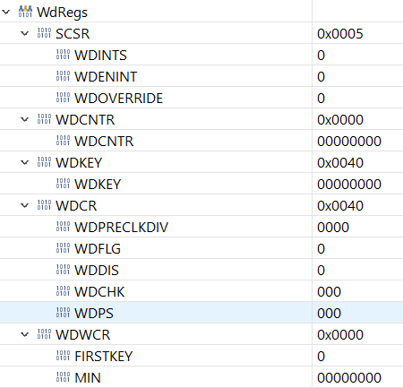

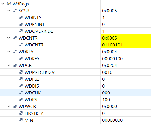

调试时、我找到了以下寄存器组。
正常运行模式:
故障情况:
我的 MCU 进入未定义模式。 我的 CAN 通信中断。 如果我将转换器重新插入 USB 端口、则无法再与 PC 通信。
XRSN 引脚在这种失效模式下不会变低... 这意味着、它不会进入看门狗复位模式。 它在计数时移动。
WDCNTR:一次又一次地增加和减少、但我的软件无法正常工作。
下面的一个,当我的 WD 可以实现去重置。
我的看门狗内部如下所示;我在我的任务中喂我的看门狗。

    话虽如此、如果您因为代码卡在这个循环中而不是维护 WD、它应该会触发复位。  WD 计数器正在运行但没有复位、这很奇怪。 我还观察到、在工作案例和非工作案例中、WD 配置已更改。 与 WDPRECLKDIV 和 WDPS 一样、在非工作情况下配置为 0。 是这样吗?

    我重新发布正常运行模式:
    我使用“持续刷新“更新了寄存器
    也许前一个是误导你。
    似乎错过了快照。 您能重新发布吗?

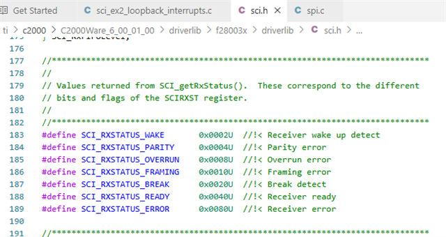

    有关 SCI 的一些信息:
    您可以在 C2000Ware 中找到我们的所有 SCI 软件示例 、下载位置为:{C2000Ware}\driverlib\f28003x\examples\sci;或 从此链接在线获取。  例如、C2000Ware 中的 sci_ex2_loopback_interrupts.c 示例展示了 SCI 中断的使用情况、可以参考来实现一般中断。
    器件 技术参考手册 (TRM) 还介绍了如何实现 SCI 错误中断以及需要哪些寄存器:
    • 您可以启用 SCI 接收错误中断 (SCICTL1.RXERRINTENA)
    • 您还可以在 SCI 接收状态寄存器 (SCIRXST.RXERROR) 中检查/查看接收错误的状态
      • RXERROR 是中断检测、成帧错误、溢出和奇偶校验错误使能标志(位 5-2:BRKDT、FE、OE 和 PE)的逻辑或。 您还可以查看这些单独的寄存器字段、以了解 SCI 接收错误源。
      • TRM 还介绍了如何使用软件复位来清除 SCI 错误
