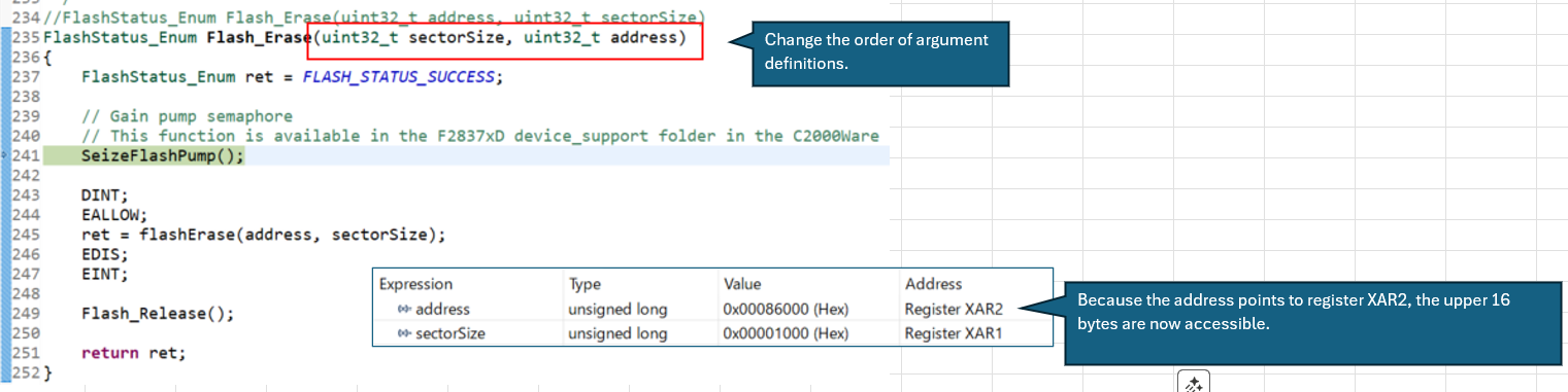

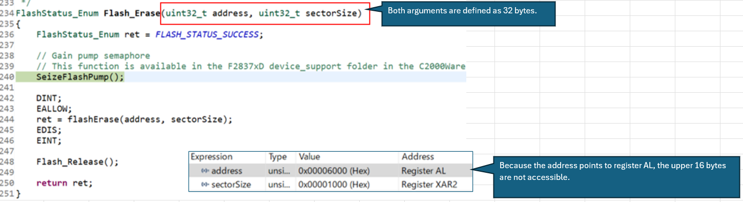

在该函数中、参数 1 定义为 32 个字节、但在函数调用后、仅引用参数 1 的低 16 个字节。
更改参数 1 和 2 的顺序后、参考寄存器变成了支持 32 个字节的寄存器、并且可以访问正确的值。
为什么初始实参设置导致一个只能引用低 16 个字节的寄存器?

    已成功验证这些参数、未出现任何问题。
    但是、Flash_Erase在最近添加的函数中调用函数时、会出现电流现象setOtaBoot。
    我还创建了.pp包含此函数的相应文件、您能回顾一下吗?
    result = Flash_Erase(OTA_BOOT_ADDR, Bzero_16KSector_u32length);
    →根据上述参数顺序、OTA_BOOT_ADDR无法访问的高 16 字节。
    result = Flash_Erase(Bzero_16KSector_u32length, OTA_BOOT_ADDR);
    →如果反转参数顺序、则可以访问 32 个字节。

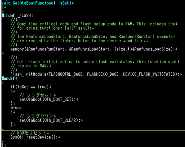

    我还有一个问题。
    在闪存编程示例中、库函数未显式放入 RAM 中。
    您知道为什么样品即使不放置也能正常工作吗?
    请参阅随附的链接器命令文件“2837xD_flash_lnk_cpu1_BOOT"。“。
    e2e.ti.com/.../2837xD_5F00_FLASH_5F00_lnk_5F00_cpu1_5F00_boot.txt
    此外、虽然样品可以成功擦除闪存、
    进行少量修改(注释掉某个函数)后、闪存擦除停止工作。
    您能否分享一下您的想法、看看此问题是否由存储器地址位置的差异引起?
    ITO

    您好 Alex、
    通过将整个 API 库放置在.TI.ramfunc 段中、我们已经开始看到解决方案的迹象。
    我们当前正在闪存操作函数“setOtaBoot"之前“之前执行 memcpy、并且我们正在验证将所有所需函数存储在 RAM 中的过程。
    您能否告知我们是否可以将整个 API 库放入.TI.ramfunc 段中?
    e2e.ti.com/.../2837xD_5F00_FLASH_5F00_lnk_5F00_cpu1_5F00_repro.txte2e.ti.com/.../pcs_5F00_cpu1_5F00_repro.map.txt
    ITO
    您好、Ito、
    是的、这是可能的。 您可以在 C2000Ware SDK 中参阅此链接器文件: c2000ware/device_support/f2837xd/examples/dual/flash_programming/cpu1/flash_programming_cpu1_flash.cmd。
    Alex
