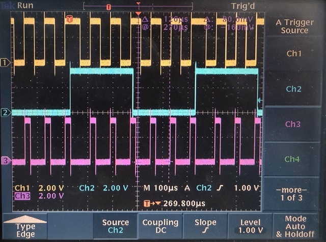

    • 示波器信号:
      • CH1:EPWM2 通道 A(更快的 PWM、每个 CTR = 0 都会触发 ISR)
      • CH2:EPWM1 通道 A(向 EPWM2 发送同步的较慢 PWM)
      • CH3:GPIO25、在 ISR 开始时切换为高电平、在 ISR 结束时切换为低电平
    • 问题
      • 未实施上述方法时:
      • 我们可以看到、当 CH2 PWM 发出同步 脉冲(当 CH2 变为高电平时)时、CH3 显示了背对背中断。
    • 效率较低
      • 通过执行上述方法:
      • 我们可以看到、CH3 不再显示背对背中断。
    如果您想自行运行、请注意、我使用的是使用 20MHz 晶体的 F2838x controlCARD(而不是某些修订版使用的 25MHz)、因此我在工程属性中添加了“USE_20MHz_XTAL"预定“预定义符号、以确保其正常运行。
    请尝试实施此解决方案、并告诉我您是否能够看到您的最终行为发生了变化!

    控制 PWM ISR 发生的关键不是中断标志、而是 中断事件 内存 。
    当前(如果您看到问题)、您每个“1"事件“事件生成一个中断。 当您返回到背 ISR 时、这是因为您首先接收到常规 ISR 触发、它会将中断计数递增到“1",“,并、并立即将中断计数器复位为“0"(“(因为(因为 ISR 会立即执行)。 下一个中断请求(发生同步时)将再次将计数递增到“1",“,并、并保持在该值 、直到第一个 ISR 完成。 一旦第二个(不需要的)ISR 被触发、中断计数将复位为 0 并等待下一个中断请求。
    实际上、中断事件计数器是存储挂起中断的内容。
    通过在重新启用中断之前更改中断事件计数、我们正在复位中断计数器 以清除任何使该计数器递增的挂起中断请求。  我任意选择了值“2",“,但、但 只要您将中断事件计数初始化为比中断生成级别低 1 的值(强制重新加载)、该方法就适用于任何一对值。 我理解你的困惑可能来自哪里-->我实际上做了一个拼写错误、因为“x"实际上“实际上不需要大于 1;我会在我的帖子中修正它Slight smile
