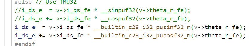

我的客户希望在 F29 中使用__sinpuf32、我们发现 F29 不支持此功能、需要进行一些迁移。
我们还可以在 SDK 中找到示例:
有以下问题:
应在 c 文件中定义哪个 h 文件?
2.从何处查找 C29x 内在函数文档以查找等效函数?

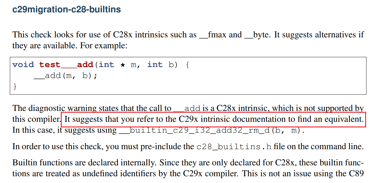

    1..应在 c 文件中定义哪个 h 文件?
    等 C29x 内在函数没有头文件 __builtin_c29_i32_add32_rm_d 。  头文件 c28_builtins.h 仅与一起使用  c29clang-tidy 。  下面是一条有用的注释、它靠近顶部 c28_builtins.h 。
    /* The following declarations allow for the identification of functions      */
    /* which are builtins for C28. These functions are not defined, and using    */
    /* them will lead to link-time failures.                                     */
    /* The intended use-case for this file is as a pre-include for clang-tidy    */
    /* checks involving C28-to-C29 migration. It does not enable support for     */
    /* these intrinsics for C29.                                                 */
    2. 从何处查找 C29x 内在函数文档以查找等效函数?
    请参阅  c29clang 在线手册的内置函数和内在函数部分。

    我也面临同样的问题。 在您分享的链接中、我们可以在文档 SPRUIY2 中找到内置内在函数列表  、但我只能在 TI.com 中找到 SPRUIY2A、在本文档中没有内置 内在函数列表。 您能否指出哪个部分显示了内置内在函数?
    Kita
    编译器手册指出...
    有关 C29x 编译器支持的内置内在函数列表、请参阅 C2000 C29x CPU 和指令集用户指南 (SPRUIY2)、可通过 TI Field 应用工程师获得。
    假设您没有联系 TI 现场应用工程师。  我已将此主题的职责更改为能够为您提供最佳帮助的团队。
