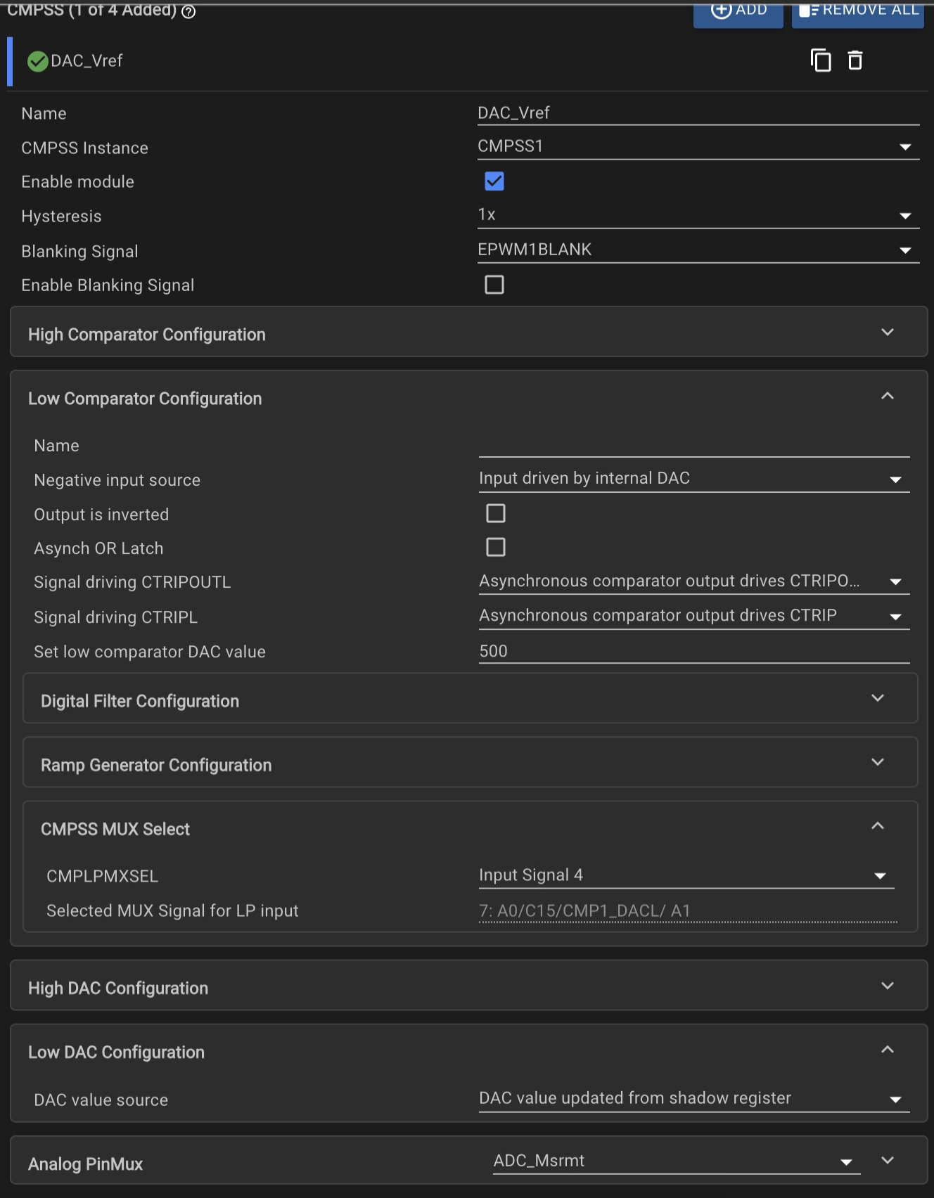

我们正在尝试使用 CMPSS 作为通用 DAC 在引脚上输出一个电平。 使用 SysConfig 1.26.0 和 C200Ware 6.0.1.00 可实现以下配置:
image.png但是、在焊盘到引脚上测得的电压为 0V。 此外、更新 DACLow 的值不会返回该值集。 您能否向我们介绍为了建立所需的 DAC 功能而可能采取的后续步骤?

    您当前使用的器件封装是什么? 一些 F280015x 封装不支持外部模拟基准、因此您需要启用内部电压基准。 否则、您的配置看起来正确、并且应该能够输出到 DAC 引脚上。  启用 DAC 的 4 项要求如下
    1.配置模拟基准
    2.启用模拟子系统中的 DAC 输出
    3.启用 CMPSS1 模块
    4.将 DAC 值分配给 DACLVALS

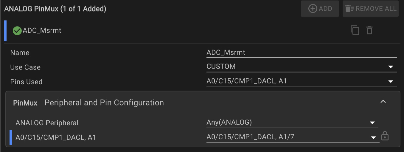

    您无需配置 CMPSS 引脚多路复用
    彼得

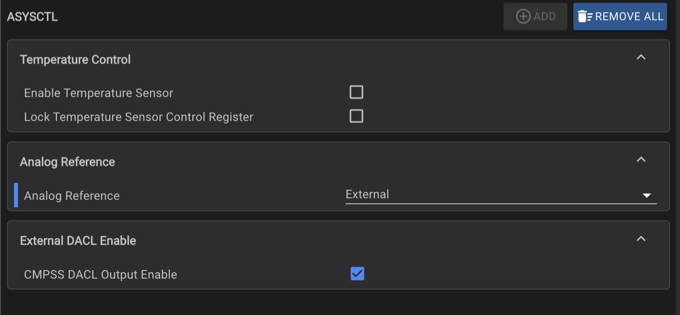

    -模拟参考–在 Sysconfig (v1.26.0、C2000Ware 6.0.1.00) 中、模拟参考选项仅公开此软件包的外部。 没有可选的“Internal Reference“选项(如随附的屏幕截图所示)。
    - DAC 输出使能–模拟子系统中启用 CMPSS DACL 输出使能。
    - CMPSS 模块–CMPSS1 启用。

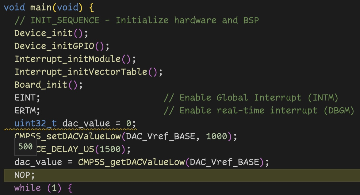

    - DAC 值–DACLVALS 在 sysconfig 中设置为 500,我们也在运行时通过 CMPSS_setDACValueLow () 显式更新为 1000。 尽管如此、DAC 引脚保持在 0V、通过 CMPSS_getDACValueLow 读回 DACLVALS 返回 500(不是在运行时设置 1000、在 1500µs 之后读取)。

    我似乎误判了、实际上只支持 SysConfig 中正确的外部参考。 但是、没有 VREFHI 引脚、它将来自 VDDA 引脚、没有其他选项。 我无法访问 32RHB、但已测试 LAUNCHXL-F2800157 上的配置、但可以看到 DAC 输出的变化。 您是否可以尝试使用示波器或逻辑分析仪来确定 DAC 引脚的范围。 当器件不运行时、由于它悬空、引脚上可能会产生一些噪声。 在对代码进行编程和运行时、电压应该会稳定下来、因为它由 CMP DAC 驱动、您能否尝试在自己一方验证它?
