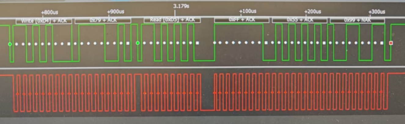

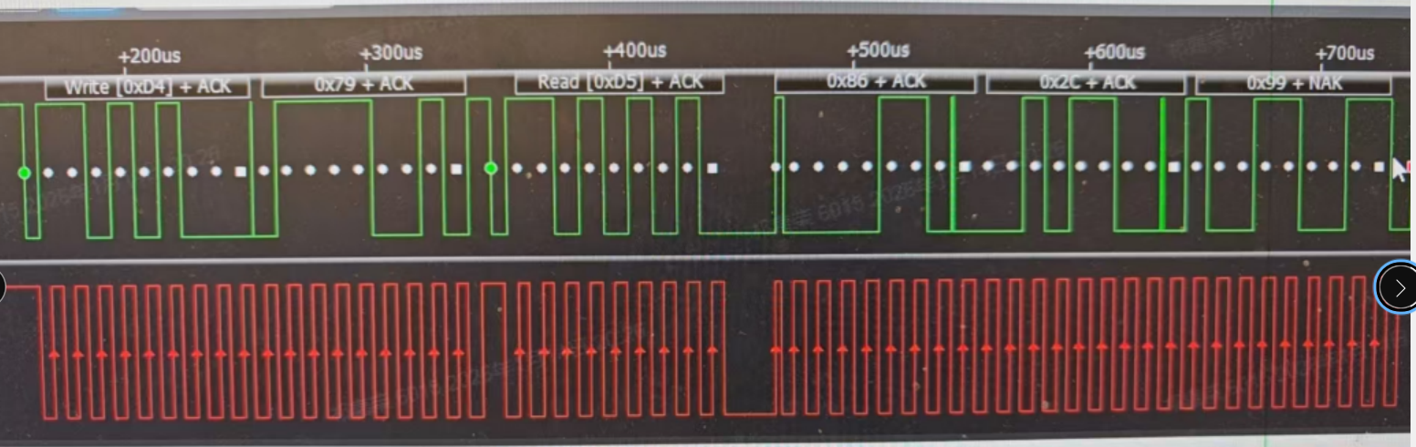

我的客户在工程中添加了启用 PEC 的符号、但在检查总线中的数据帧后、他们发现数据更改、但 CRC 未更改(始终为 0x99)、您能帮助检查导致这种情况的原因吗?
2.调用读取字 API 后、CPU 将首先执行发送字节、正常吗?

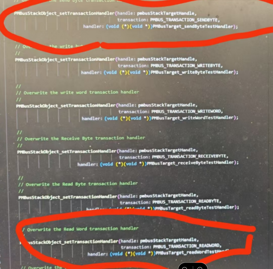

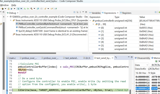

    这应该是由我们的 SDK 错误引起的? 它应该是缓冲器[0]而不是缓冲器[1]

    我们再次发现低技术错误:

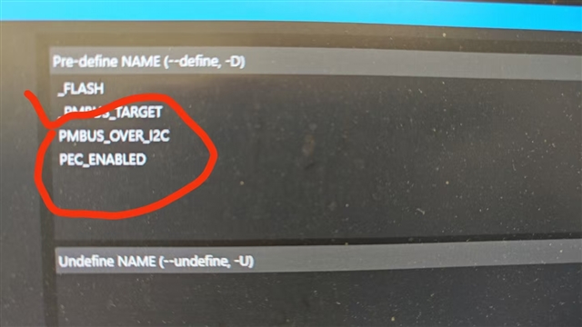

    客户使用 SDK 中的演示(他们需要在 F28003x 和 F28002x 中实现 PMBus、F28003x 可以实现 FOTA、F28002x 无法实现)
    它们定义了以下符号:
    我们是否有已经过测试的演示? 此错误会影响客户的发展。

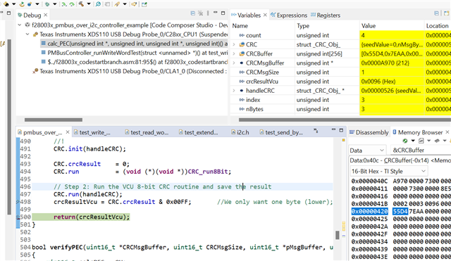

    这看起来是一个问题 — CRC 缓冲区未正确初始化、这会导致该问题。

    客户是否只看到特定类型的 PMBus 传输出现这种情况?  另外、当目标发送器或接收器看到 PEC 始终为 0x99 时、它们是否是?
    对于 SEND 字节、对于目标地址为 0x6A 的 PEC 计算为 0x42、命令代码为 0x55、似乎正确吗?
    同样、对于写入字节、 PEC 计算为 0x96
    我将继续了解其他 PMBus 协议、并告诉您是否需要进行任何更改。
