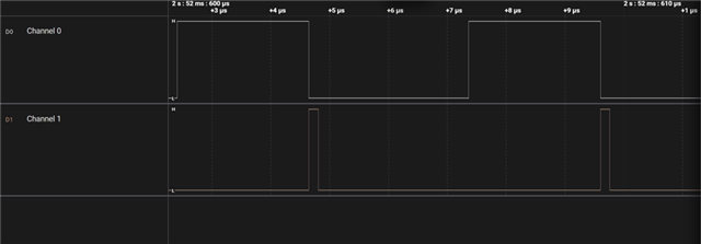

尊敬的专家:
我在使用 CMPSS 时遇到问题。
观察 CTRIPOUT、它是 COMP 的原始输出、未滤波。
我尝试使用 RAMP generector 作为 COMPinput — 。
当然、它应该能够如上所述正常工作。
但是、Comp 输入正变得更高、CompOut 会按预期工作。
波如下。
它不应用任何消隐、但有意外的无响应区域。
1.为什么会发生这种情况?
2.应如何固定?
此致。

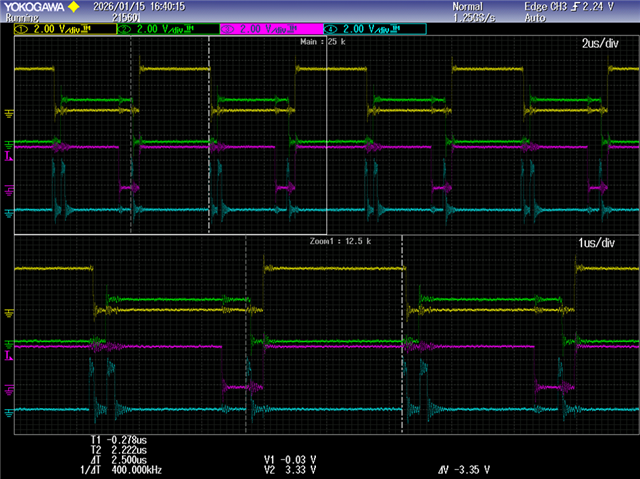

    亲爱的 Praneeth
    >Q1.
    首先、下面是意外行为。
    (这是通过覆盖模式进行的。
    今天,未找到同时拆分,但找到无响应区域。)
    在相同条件下、在没有软件的情况下、PWM A、B by long deadtime。
    示波器屏幕截图如下。
    >Q2
    没错。 还有另一对由 CMPSS 控制的波形。(我们将它们称为 PWM C、D)
    该波也会停止为主 PWM 模式。
    Sub PWM 也可疑、但逻辑上、CMPSS 的跳闸会使 Sub PWM 输出的开/关  发生变化、因此我认为 Sub PWM 输出的开/关并不会导致错误的 Comp out(尤其是第一个分离输出)。
    此致。
    Ryushi

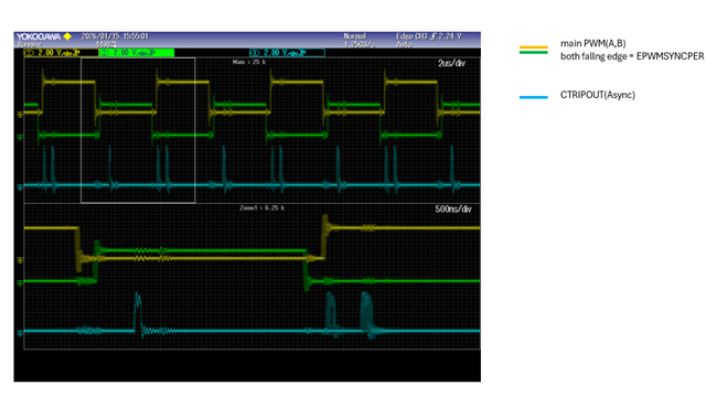

    黄色和绿色脉冲的下降沿应该具有 CMPSSOUT 脉冲。 但在实验期间、您会在下降沿后观察到脉冲。
    我是否正确理解了问题?
    Praneeth
    亲爱的 Praneeth
    抱歉、如果您说到这个范围、
    [引述 userid=“647737" url="“ url="~“~/support/microcontrollers/c2000-microcontrollers-group/c2000/f/c2000-microcontrollers-forum/1606347/tms320f28p559sj-q1-cmpss-with-ramp---unintentional-blanking-area/6191669
    我们还有另一个实验。
    [/报价]
    此示波器中的黄色和绿色波形不是主 PWM(因为它们被抑制)、而是子 PWM。 SUB PWM 不会生成 SYNCPER、而是由 CMPSSOUT 下降。 因此下降沿和 CMPSSOUT 时序相同。 这不是问题。
    看起来主 PWM 上升沿(或下降沿?) 使 CMPSS 出现错误行为、即生成的信号过快。
    此致。
    Ryushi

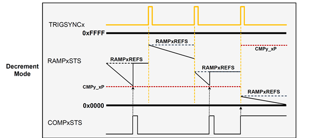

    感谢您耐心解释。 它是非常有用的。 CMPSS 斜坡将在 SYNCPER 信号处开始递减或递增。 但只有当 CMPSS 基准等于斜坡发生器值时、才能看到脉冲。 下一个问题是、为什么会将主 PWM 边沿作为 CMPSS OUT 信号的基准? 当斜坡发生器等于基准值但不在主 PWM 的上升/下降沿时、CMPSS OUT 将有一个脉冲。

    再次感谢您的解释。 根据我的理解、输入值接近斜坡基准 MAX。 并且您的下降沿设置为 CMPSS 的复位、因此这是 SYNCPER 信号。 TRM 中介绍了这种情况。
    如果您的输入非常接近最大斜坡、则脉冲将非常接近脉冲的下降沿。 仅当输入值 等于或大于斜坡最大值时、在检测到下降沿时、您才会看到 Comp Out 脉冲与下降沿一致。 您能否检查采样输入信号是否属于这种情况?

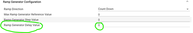

    此外、您是否在 syscfg 配置中应用了任何延迟? 因为在超过此字段中提到的周期数之前、斜坡发生器不会开始递减。
    Praneeth
    亲爱的 Praneeth。
    感谢您的答复。
    > TRM
    是的、此图像可以描述我们的设置。

    >syscfg
    我没有延迟值。

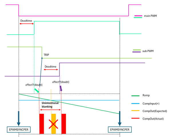

    为什么会出现这种脉冲?
    Praneeth
    亲爱的 Praneeth
    很抱歉错过了复制的对象...
    我修复了此问题、并添加了 subPWM、从而影响疑问。
    最好的考虑。
    Ryushi
    感谢您的澄清。 您能否说明此图片本身的意外消隐时间、以避免混淆?
    Praneeth
    亲爱的 Praneeth
    感谢您的答复。
    添加意外消隐功能、
    最好的考虑。
    Ryushi
    感谢图片。 由于您尚未使用消隐、滤波器和延迟、我相信第二个脉冲是由于检测到的信号上有噪声、因此我认为这里不会发生消隐。 我建议通过探测检测到的信号来检查它。
