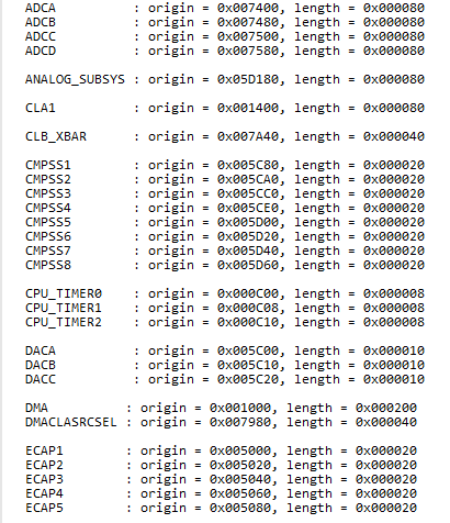

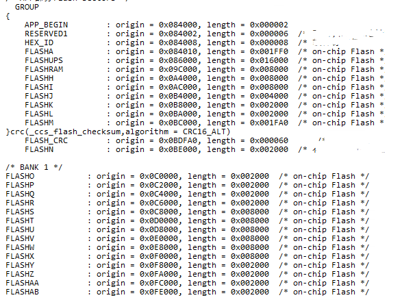

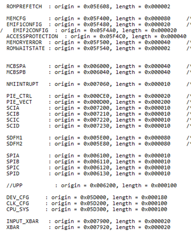

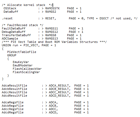

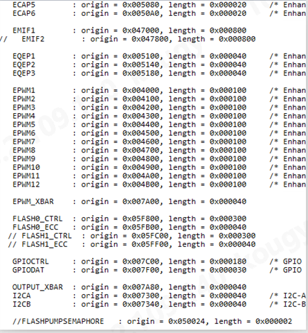

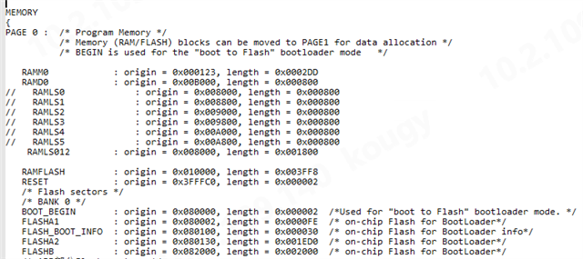

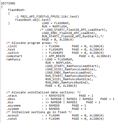

    您能否共享正在使用的链接器命令文件?
    Siddharth
    您好、
    Siddharth、下面是 pic 中显示的信息。
    祝你一切顺利、
    焦炭。
    您好、
    Siddharth、您能给我一些进一步的建议吗?
    祝你一切顺利、
    焦炭。
    焦炭、
    很抱歉耽误你的时间。
    如果要将函数移至 RAM、 还应该添加代码以将代码复制到 RAM。
    该 pragma 仅告知链接器在 RAM 中分配一个运行地址、在闪存中分配一个加载地址。 它实际上不会移动代码。
    您必须在调用函数之前添加此代码。

    您是否可以共享 CCS 工程?  此外、调用该函数时、您是否只执行一个步骤、看看代码是否从 RAM 执行?
    另外、请告诉我您从 RAM 运行此函数时观察到的错误。
    Siddharth
    您好、
    Siddharth、
    由于信息安全、很难共享整个项目。 只有将函数复制到 ram 时才会发生此问题。 只有我上面显示的函数才会出现问题。 其他人会正常工作,但这除外。
    我检查了两个动作之间的不同映射。 但没有找到任何东西(如果你需要地图文档,我很高兴发送给你)。 地址和我设计的一样。 不同的现象只会发生在 机器的工作状态,即并网逆变器。 如果我没有将函数复制到 ram,这将是正常的。相反,输出电流将振动。 即使 CPU 未引用该函数也是如此。
