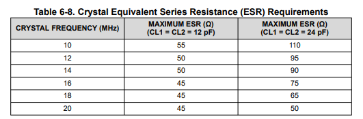

尊敬的专家
在测试过程中、我们发现了问题。 我们使用了外部 20M 有源晶体振荡器作为时钟源、其内部配置如附件所示。 在主程序中、我们使用 IO 端口每 500ms 切换一次。 运行 10s 后、我们将看门狗复位。 因此、程序会运行 10s、然后复位、IO 端口会反复切换。 一段时间后、我们发现程序未运行、看门狗不工作。
我尝试使用外部 24M 晶体振荡器、但遇到了相同的问题。 然而、当我将时钟配置为 100m(使用 20M 晶体振荡器)和 114m(使用 24M 晶体振荡器)时、重复测试显示没有异常。 同样、使用配置为 120M 的内部时钟也能正常工作。 请帮助分析问题的原因。 谢谢!
这是 clk 配置:clk.log
    您好 Gabriel、
    您能否确认使用的晶体是否满足以下容性负载和 ESR 要求:
    谢谢。此致、
    Joseph
