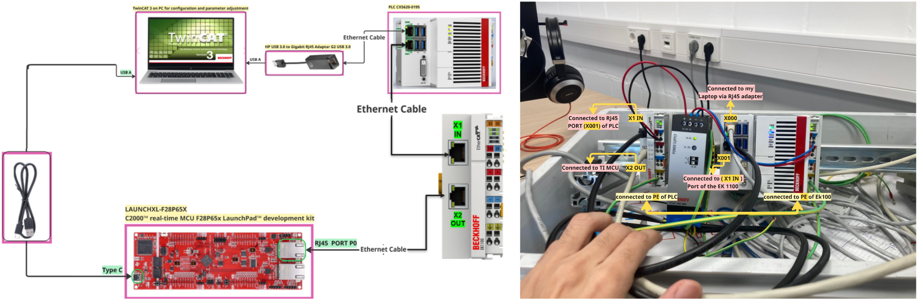

网络拓扑:
初始设置:
PLC X000 通过 USB‑转‑以太网适配器连接到工程 PC (TwinCAT)
PLC X001 直接连接到中的 TI LaunchPad EtherCAT
LaunchPad 通过 USB 连接到 PC 以进行 CCS 调试
更新了设置(根据 ETG 建议):
PLC X001→EK1100 X1 IN→EK1100 X2 OUT→中的 TI LaunchPad EtherCAT

当前行为和观察结果:
当我将 TwinCAT 切换到 Config/Run 时、从器件绝不会达到 OP 状态。
TwinCAT 显示了 EK1100、并在手动步骤后显示了 TI 从站框、但状态不会进展到 OP。
电路板 LED D11/D12 (EtherCAT 端口/链路/活动 LED) 始终熄灭。
即使 LaunchPad 与 PLC 物理断开并重新扫描、也可以添加 TI 从动箱(可能是由于存在 ESI)、但实际没有链路活动。
PLC 与 TI 从器件之间不会建立通信。
