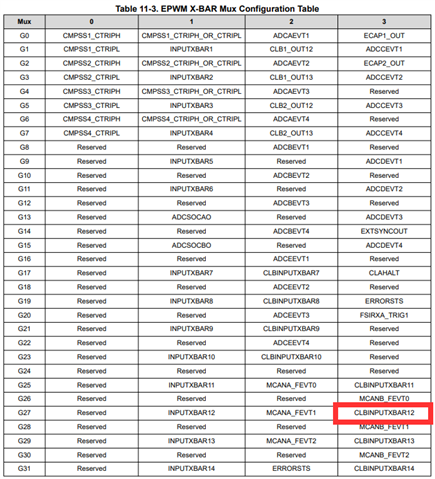

我了解如何使用 ePWM CLB=CMPC 的信号通过 CTR 逐周期生成 TRIPIN4(或其他跳闸信号)。
从 ePWM X-BAR 多路复用器配置表中、它显示 CLB1_OUT12 适用于跳闸信号。 但在 Xbar 中、它只有 XBAR_EPWM_MUX01_CLB1_OUT4 = 0x0202、  //!EPWM MUX01 CLB1 OUT4
从 CLB 输出信号多路复用器表中、CLB1_OUT4 用于 EPWM1A_AQ。
有什么问题?

    我在本地 ePWM_xp.h 中找到了以下定义:
    	XBAR_EPWM_MUX27_CLBINPUTXBAR12		 = 0x3603,	//!CLBINPUTXBAR12
    这是您提到的 ePWM X-Bar 多路复用器配置表条目的枚举。
    您能否将其添加到 xbar.h 文件中、看看它是否允许您继续测试您的解决方案?

    我刚刚意识到 CLB1_OUT4 与 CLB1_OUT12 相同。 我是否可以  在 CLB 中设置 CLB1_OUT12 启用但仍使用 XBAR_EPWM_MUX01_CLB1_OUT4?
    另一个 问题是当 CLB1 输入脉冲时、如何使其从低电平变为高电平。 我想知道哪个 CLB 逻辑块子模块可以使用计数器、FSM 或其他逻辑块实现?

    在 SysConfig 中、输出 0 到输出 7 可用于配置、如下所示。 您可以配置输出 4。
    输出 12 只是输出 4 的复制、如 TRM 中所示、
    在 EPWM XBAR SysConfig 中、可以看到 CLB1 输出 4 代替 CLB1_OUT12。
    是的、您可以使用 XBAR_EPWM_MUX01_CLB1_OUT4。
    [引用 userid=“531671" url="“ url="~“~/support/microcontrollers/c2000-microcontrollers-group/c2000/f/c2000-microcontrollers-forum/1612012/tms320f28p559sg-q1-how-to-use-clb-to-generate-a-trip-signal-for-pwm/6213763 ]我刚刚实现 CLB1_OUT4 与 CLB1_OUT12 共享相同。 我是否可以  在 CLB 中设置 CLB1_OUT12 但仍使用 XBAR_EPWM_MUX01_CLB1_OUT4 ?
    您可以使用计数器来实现此逻辑。 您可以使用 CLB 输入中的滤波来进行输入脉冲的上升沿检测。 计数器可配置为在检测到上升沿时开始计数。 当计数器达到预设值时、输出查找 4 可从 1 变为 0。
    为了更好地了解计数器配置和一般 CLB、可以参阅 C2000ware 中的示例。 您可以生成图来验证您的逻辑。 这里介绍了以下内容:【常见问题解答】如何生成由 C2000 SysConfig 生成的方框图? (clb.dot、epwm.dot、adc.dot)- C2000 微控制器论坛 — C2000Tm μ︎ 微控制器 — TI E2E 支持论坛
    如果需要实现更复杂的逻辑、则需要 FSM。
