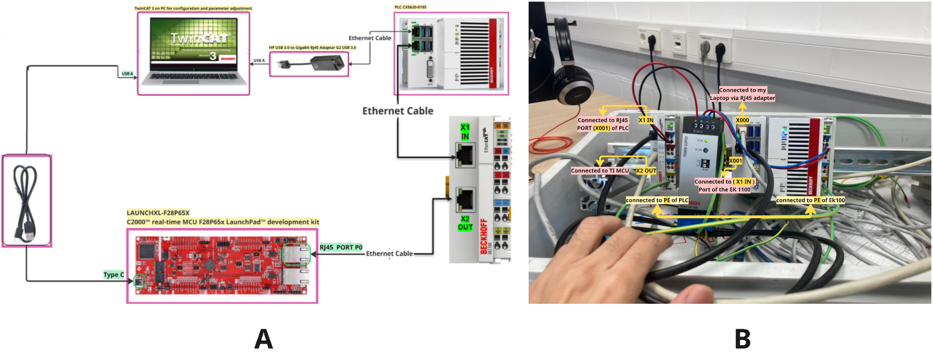

网络拓扑:
初始设置:
PLC X000 通过 USB‑转‑以太网适配器连接到工程 PC (TwinCAT)
PLC X001 直接连接到中的 TI LaunchPad EtherCAT
LaunchPad 通过 USB 连接到 PC 以进行 CCS 调试
更新了设置(根据 ETG 建议):
PLC X001→EK1100 X1 IN→EK1100 X2 OUT→中的 TI LaunchPad EtherCAT

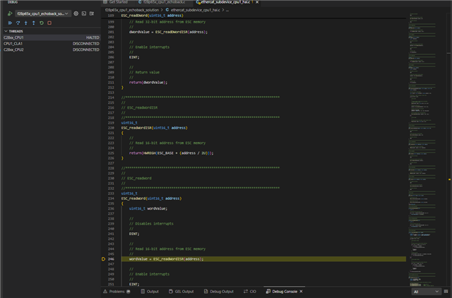

    也可以在 main 函数中添加断点,调试并检查程序是否正常运行(它在 MainLoop () 中或其卡在某个位置) 。
    (按照相同的参考文档,您也可以首先尝试运行 f28p65x_cpu1_pdi_hal_test_app,看看其是否正常工作。)

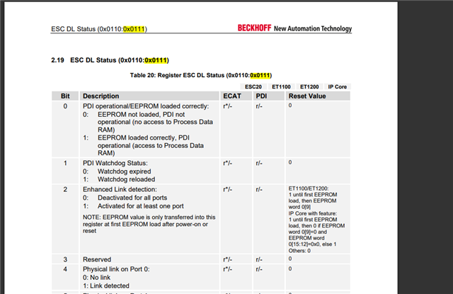

     如果物理链路位为 1、则可以检查 ESC DL 状态 (0x0110:0x0111) 寄存器
    您可以发送 134 寄存器的屏幕截图吗?

    a1) 我的笔记本电脑上实际上没有 RJ45 端口、这就是我使用耦合器的原因。

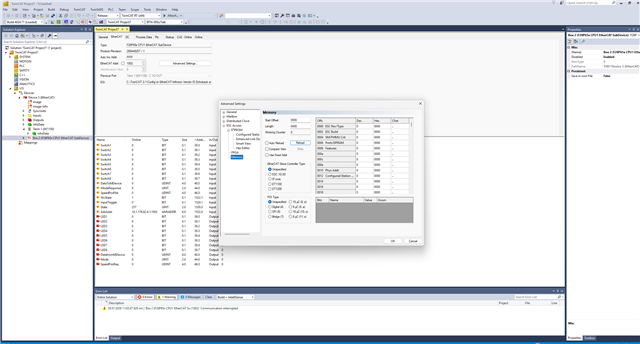

    a2) 是的、我按照文档中所示的相同方法对 EEPROM 进行编程。扫描 EtherCAT 主站后、我为我扫描了具有 EK1100 的耦合器、然后从这里显示。我使用从 SSC 生成的 ESI 手动添加 TI MCU 从动箱、并复制到 TwinCAT 目录中、然后通过 TI-slave-box > EtherCAT > Advanced Settings > ESC Access > ESC‑PROM > Smart View 对 EEPROM 进行编程。
    如果我删除了器件并重新扫描、就会出现如图 1 所示的 TI 从机框。
    重要说明:即使电路板未连接到 PLC、TI 从站盒仍会在扫描后出现(可能是因为存在 ESI)、但不存在实际的链路或活动。 这就是我遇到的问题。
    图 1“编程 EEPROM“

    也尝试像您在第 515 行和第 523 行中所示的那样添加断点、但在调试和恢复后、它将转至第 515 行、如果我停止它并再次按下它、它将转至第 246 行的 ethercat_subdevice_cpu1_hal.c 文件、如图 3 所示、如果我继续恢复并保持它多次、则切换到文件 ecatslv.c 的第 354 行
    图 3“断点调试“
    在图 4 中、可以找到您要求注册的屏幕截图。
    图 4 “注册屏幕截图“

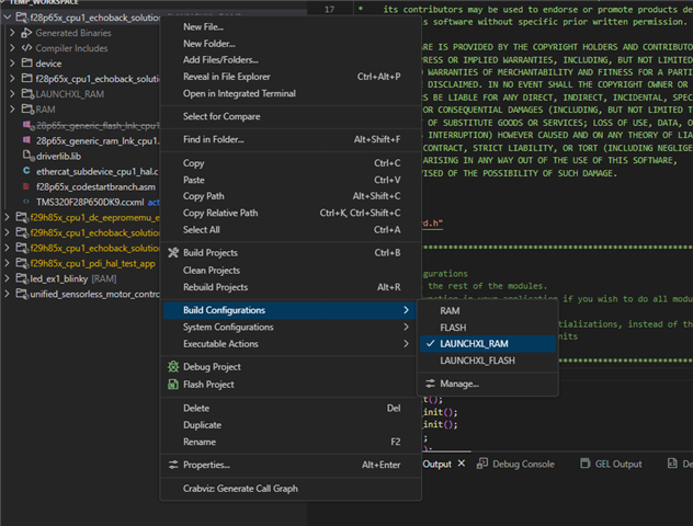

    嘿、我看到在工作区中您尚未选择 LaunchPad 的构建配置。 默认配置适用于控制卡。
    您可以执行这些设置、重建和检查吗? 。 (右键点击 project、进入 build configuration 并选择 launchxl-RAM)

    尊敬的 Kunal:
    非常感谢您的帮助。 问题在于我没有为 LaunchPad 选择正确的构建配置。 设置完成后、当我在配置模式下运行时、从器件和主器件都达到 OP、D12 LED 亮起绿色。
    TI 或任何其他文档中均未提及这一点。
    但您是如何确定这可能是问题所在的。
    非常感谢您的指导和耐心。 再次感谢!
    图 1.
    图 2.
    您好,看到了您分享的屏幕截图,然后看到您使用的是 launchpad 但未在构建配置中提及. 这是运行 TI 的任何标准示例、 根据 controlCard 和 Launchpad 选择构建配置的标准件。 我们将在下一个版本中修复文档

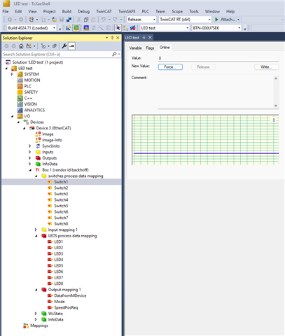

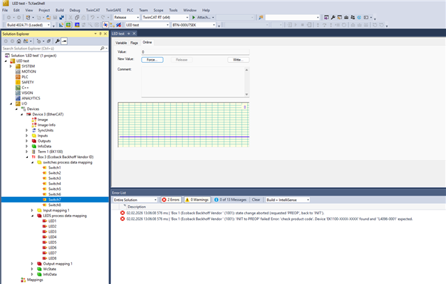

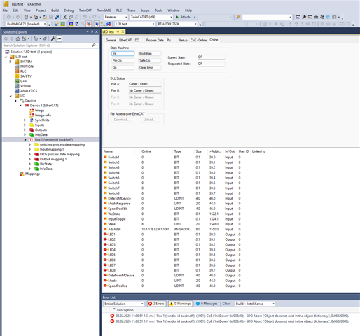

    您好、现在我遇到的当前问题是、当我在运行模式下运行完全相同的项目时、正如您在屏幕短路中看到的那样、它给了我以下错误、并且当我更改 LED 的值时、开关的值也不会改变、但在配置模式下工作正常。
    从设备的联机状态也是空的、您可以在下面的屏幕截图中看到
    但主器件的在线状态为 PREOP
    方法 2.

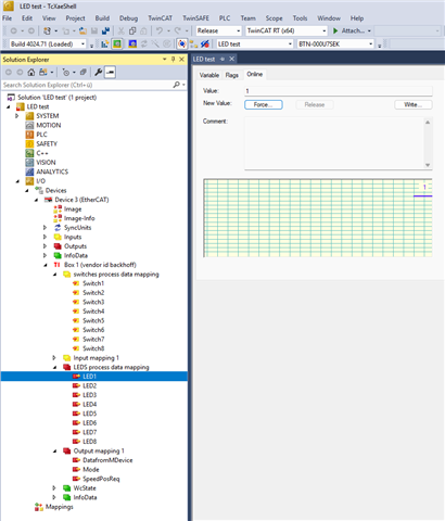

    我尝试了另一种方法、在构建配置中选择了 LAUNCHXL-RAM    、但在“Run"选项“选项卡中选择了 CCS 中的闪存工程
    我还将 TI MCU 直接连接到 PLC、而不是使用 EK1100 作为桥接器
    我遵循了完全相同的流程之前扫描它,编程的 EEPROM 和后重新扫描它
    在这之前,主器件和从器件都工作正常,都处于运行状态。

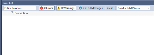

    但是、当我    通过点击此图标在运行模式下运行它时、现在不会出现任何错误、但通信无法正常工作。例如、如果我点击 LED 1 并将其值更改为“1",“,预期、预期行为应该是开关 1 的值也应该从“0"更“更改为“1",“,但、但这没有发生。
                 LED 1 为高电平                   开关 1 为低电平
    但没有显示错误
    此外、MCU 上的 LED D12(绿色 LED)保持闪烁

    执行此操作后、它最初会出现此错误、如下图 3 所示
    图 3“ EEPROM 编程后出现错误“
    删除主器件“Device 3“和从器件“Box 1“并重新扫描后、此错误将消失、它在配置模式下工作正常、   但在运行模式下  回显示例无法正常工作。
     主设备“设备 3“和从设备“框 1“的状态都在“ PREOP “

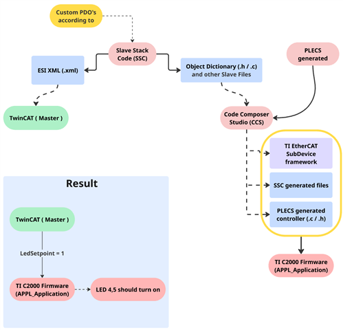

    2) 项目的主要目标
    请求: 您可以检查它或在您自己的设备上运行它、看看它是否正常工作吗?您还可以向我解释工作流程如何做到这一点
    因此、该项目的主要目标是
    1:从 PLECS 设计控制器模型
    2:生成其代码.c /.h 文件
    3:在 SSC 中创建自定义 PDO 并生成文件
    4:将通过 SSC 和 PLECS 生成的代码生成的所有文件集成到 CCS 中
    因此、我在 PLECS 中设计的控制器代码是一个非常简单的代码、如果我们从 TwinCAT 发送>0 的 LEDSetpoint、MCU 上的 LED 4 和 LED 5 应该会亮起、就是这样
    在这里、我将上传图 4 中设计的模型的图片。
    我还将附上所生成代码的.c 和.h 填充。
    图 4 :PLECS 控制器型号

    我制作的 PDO 的 Excel 工作表
    用于更好地理解的方框图。
    谢谢你。
    Moiz.
