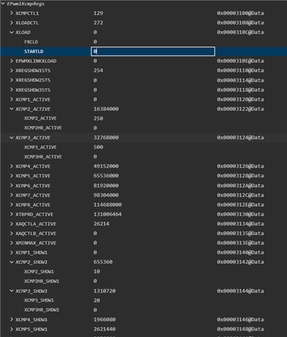

    我尝试了 F28P65 LaunchPad 上的 XLOAD、只需将 SHDW1 编程为一组值、并将活动寄存器编程为不同的一组值。
    例如、I 有 CMP 活动值 — 0,500,1000。 初始化时、从 c2000ware 运行 EPWM_EX15。 我使用 SysConfig 在 loadonce 模式下将 shdw1 启用为活动 Shdw 指针。 请注意、在这里我将 XLINKXLOAD 更改为 0、因为 0 用于链接到 EPWM1。
    现在、在这里、当我写入 EPWM1 XLOAD 时、它应该会 XLink 并写入 EPWM2、并将 SHDW1 加载为有效状态、这会告诉我 XLINKXLOAD 正在工作。
    将 STARTLD 写入 EPWM1 之前的图像:
    写入后的图像:
    写入 EPWM1 的 STARTLD 后的 EPWM1 XCMP 寄存器
    写入 EPWM1 的 STARTLD 后的 EPWM2 XCMP 寄存器
    EPWM2 的活动寄存器现在也匹配 SHDW1 集、因此我可以得出结论:它可以正常工作。
