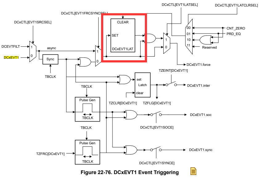

如何手动清除 DCxEVT1LAT 锁存寄存器、以便我可以通过 DCxEVT1LAT 锁存寄存器实现 OST 功能。 因为我的 TZOST 已经用于其他目的。
    您好、
    从上图可以看出、DCxEVT1LAT 寄存器仅由使用 EVT1LATCLRSEL 选择的事件清除。
    谢谢你。 我会想到另一个解决方案。 但我仍然希望在未来的 PWM 类型版本中、我们可以为 DCxEVT1LAT 和 TzCBC 锁存器添加一个软件清除多路复用器。 这样,当 OST 是不够的,这些可以用作 OST。

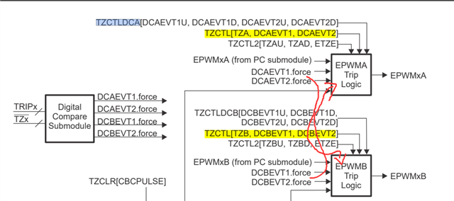

    此外、希望在未来的版本中、DCxEVTY.FORCE (x = A、B、y = 1、2) 可以同时连接到 ePWM 跳闸逻辑(__LW_AT__图)、并可由 TZCTL/TZCTLDCA 控制。 这将提高资源利用率、因为 A 和 B 通常需要同时关闭。 同时、这也将更加灵活、其余的资源可用于其他目的。
