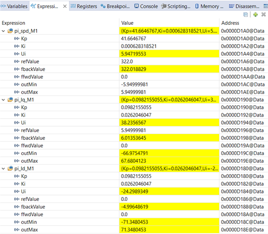

    您可以看到、我们已经这样做了、但仍然会发生电压反弹、而不是仅在加速期间保持在低于 340Hz 的特定速度或缓慢减速时才发生。 我们看了一些过去的屏幕截图、注意到 KP_SPD 值非常低、为 0.1xx、而不是 41.xx。
    什么是将 KP_SPD 值 41.xx 设置为非常高的值、请注意最终的 FB 值 (447.442455) 小数点已移动。 然而、在速度启动或高 SF 变为 10.0f 低/高并且电流振荡保持不变后、初始值 41.xx 从未降低或增加。 到目前为止的比例因子对控制交流电振荡没有影响。 担心在不知道 Pi 比例导致电流振荡的情况下进行更改、而 Pi 积分更常见地是导致此类报告的振荡的原因。
    这些 IQ 值的作用究竟是什么?它们的接触程度如何?
