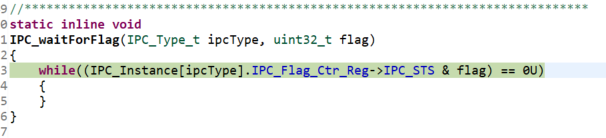

    我在 COM 端口上看不到任何内容、如下所示。
    在 CCS 中加载代码后、首先 播放 CPU1、然后播放 CPU2。 当我暂停 CPU1 时、它卡在下面随附的 ipc.h 文件中、
    F2838x controlCard、 S1:A 两个切换开关均设置为 ON 位置。
    上述观察结果对 CPU1.c 和 CPU2.c 进行了细微更改、如下所示。

    尊敬的 Tushar:
    我可以看到 、这看起来像是 IPC 握手的问题。 让我向 IPC 专家请教一下。
    Delaney
