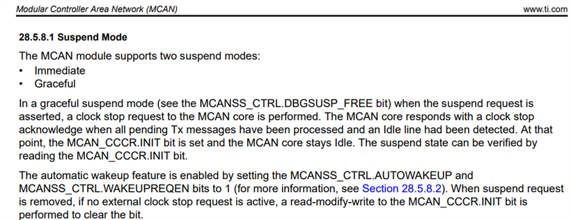

我正在使用 C2000Ware (6.00.00.00) SDK 以及 F28P55X 开发套件开发 MCAN 协议。
我注意到在调试((Tx 和 Rx FIFO 事件)期间未进入配置的中断线、并且我只能根据是否通过切换 GPIO 引脚触发了中断来确定。
您能对此进行研究吗?

    您是否正确启用了中断?
    在 PIE 中启用 MCAN 中断
    2.将 MCAN 中断寄存到 PIE 表(将 MCAN ISR 地址复制到 PIE 中断向量表)
    3.启用可 重复中断
    在 MCAN 模块中启用 MCAN 中断:MCAN_IE:
    5.选择并启用 MCAN 中断线路:0 或 1

    是否使用 SysConfig 进行 MCAN 和时钟配置? 如果有、您可以共享 SysConfig 文件吗?
    您是否能够在轮询模式下接收 MCAN 消息?
    尊敬的 QJ:
    请找到随附的 syscfg 文件。 我刚刚添加了.txt 扩展名、以便可以上传文件。
    e2e.ti.com/.../mcp_5F00_app.syscfg.txt
    目前、我有一条 CAN Tx 消息连续发送一条 CAN ID 为 0x123 且数量递增的消息。
    并在收到 CAN ID 0x321 时预计会发生 Rx 中断。
    在调试会话期间、我无法在总线主器件中观察到 CAN Tx 消息、也无法在 Rx 中断函数内的断点处停止。
    但是、一旦我在未运行调试的情况下将程序刷写到 f28p55x 开发套件中、就可以开始看到 Tx 消息并在 Rx 中断内切换 GPIO 引脚。

    您的代码看起来很好。 在正常执行模式下、您可以看到 TX 消息和 RX 消息(进入 RX ISR)。 我认为您已在 CANSS_CTRL 寄存器中启用“调试暂停“。  挂起模式可防止中断请求传播到主机 CPU。
    请参阅第 28.5.8.1 节(暂停模式)

    感谢您的更新。 我可以确认问题是否在 syscfg 文件中提供了启用调试暂停的选项。
    小号
