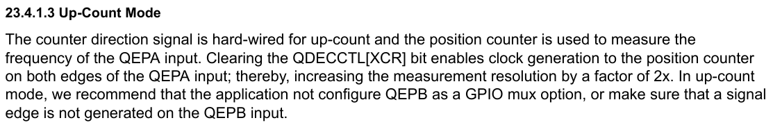

在我的应用中、我只使用 QEPA 测量电网频率(转换为方波)、并将 QEPB 用于其他用途、例如 GPIO、但在 TRM 中的说明中、我提到“在向上计数模式下、我们建议应用不要将 QEPB 配置为 GPIO 多路复用器选项、或者确保 QEPB 输入上不会生成信号边沿。 “那么,我该怎么做呢? 感谢您的支持。 image.png

    假设您使用的是 EQEP3。 该模块具有两个输入 eQEP3_A 和 eQEP3_B 在向上计数时、您需要为 eQEP3_A 提供信号 为此、您需要使用功能 GPIO_setPinConfig () 设置引脚配置。 从 连接状态看、GPIO6 可以具有以下任一配置:GPIO6/EPWM4_A/OUTPUTXBAR4/EXTSYNCOUT/EQEP3_A/MCANB_TX/EMIF1DQM0/ESC_GP16/FSITXB_DO。 在这里、您需要选择 EQEP3_A 由于我们不需要向 EQEP3_B 输入提供任何信号、因此我们不会为 GPIO7 选择 EQEP3_B。 我们可以将其用作 GPIO 或用于任何其他功能。
    感谢您的详细说明。 但我仍然想知道它在 TRM 中的含义: “在向上计数模式下、我们建议应用不要将 QEPB 配置为 GPIO 多路复用器选项、或者确保 QEPB 输入上不会生成信号边沿。 “
    嗨、这意味着您不应将任何信号连接或路由至 eQEPB 输入
    这是否意味着在我的应用中测量电网频率、我只需将引脚 166  配置为 eQEP3_A、而引脚 167 可以配置为 GPIO 或其他非 eQEP3_B 功能。 但是、如果我坚持将配置引脚 167 配置为  eQEP3_B、那么没有信号应连接或路由到 eQEP3_B?
    是的、Wayne。
