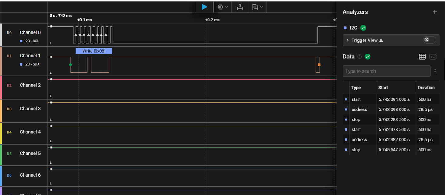

我正在尝试在 TI C2000 F280037C 微控制器和 BQ769412 电芯平衡器器件之间建立 I2C 通信。
在 F280037C 上配置 I2C、使用 GPIO14 作为 SDA、使用 GPIO15 作为 SCL。 这两个引脚都正确多路复用至 I2C 外设。 I2C 时钟速度为 100kHz。 外部 10 千欧上拉电阻器从 SDA 和 SCL 连接到 3.3 伏。
使用的目标 I2C 地址为 0x08 作为 7 位地址。
当我使用逻辑分析仪观察总线时、我只看到一个启动条件、后跟地址 0x08、然后是一个 NACK、接着是一个停止条件。 BQ769412 永远不会确认地址。 未观察到更多数据帧。
相同的 I2C 驱动程序和配置可与其他 I2C 器件(例如 EEPROM)正常工作、因此确认 MCU I2C 外设和代码正常工作。
在硬件侧、BQ769412 的 RST_SHUT 引脚连接到 MCU 的 GPIO 并被驱动为高电平。 ALERT 引脚配置为输入。 SDA 和 SCL 具有外部上拉电阻。 BQ 器件已通电、MCU 和 BQ 器件之间共用接地。
在此阶段、我的目标只是使 BQ769412 确认 I2C 地址。 无需寄存器访问或数据传输。

    您好:
    感谢您的答复。
    我已经使用逻辑分析仪捕获了 I2C 通信、并附加捕获结果以供参考。
    在捕获中、MCU 生成启动条件、后跟 7 位地址 0x08。 BQ 器件通过 NACK 进行响应、然后生成停止条件。 未观察到数据字节或更多 I2C 帧。
    此行为在多次尝试之间以及尝试读取和写入操作时是一致的。 总线时序看起来正确、并且相同的 I2C 配置可与同一 MCU 上的其他 I2C 器件正常运行。
    如果您需要任何其他捕获、例如不同的 I2C 速度或引脚电平波形、包括 SDA 和 SCL 时序、请告诉我。
    感谢你的帮助。

    您好 Prashanth、
    在硬件端、BQ769412 的 RST_SHUT 引脚连接到 MCU 的 GPIO 并被驱动为高电平。 ALERT 引脚配置为输入。 SDA 和 SCL 具有外部上拉电阻。 BQ 器件已通电、并且接地在 MCU 和 BQ 器件之间共用。[/报价]
    您提到 BQ 器件已通电。 能否通过检查 REG18 引脚来确认这一点? 如果器件处于唤醒状态、其读数应~1.8V。
    您还提到了将 BQ769142 的 RST_SHUT 引脚拉为高电平。 如果 RST_SHUT 引脚保持高电平超过 1 秒、这将导致我们的器件关断、这可能导致器件无法响应地址的原因。 我们有此常见问题解答、可进一步详细说明这一点:((+)【常见问题解答】BQ76952:如何复位 BQ769x2 器件? -电源管理论坛 — 电源管理- TI E2E 支持论坛)
    您是否不能将此引脚拉高并尝试在通电时唤醒器件?
    是否将 RST_SHUT 驱动为足够高的值以唤醒器件、或者是否有任何需要的时序?
    要唤醒器件、应将 TS2 引脚拉至低电平或将 LD 引脚拉至~1.45V 以上。 我们的 (+)【常见问题解答】BQ76952:关断模式如何工作?中对此进行了进一步说明。 -电源管理论坛 — 电源管理- TI E2E 支持论坛 、该论坛也应该适用于此次应用。
    是否有任何其他引脚必须连接或驱动至特定电平才能进行 I2C 通信、例如 CFETOFF、DFETOFF 或 HDQ?
    这些引脚可以单独使用、不需要用于 I2C 通信。
    即使通信模式配置为具有 CRC 的 I2C(这是默认设置)、器件也会确认 I2C 地址吗?
    I2C 地址不会根据是否启用 CRC 而变化。 用户稍后可以更改它、但默认情况下遵循以下内容: (+)【常见问题解答】BQ76952:BQ769x2 系列的 I2C 器件地址是多少? -电源管理论坛 — 电源管理- TI E2E 支持论坛
    Alexis
    [/quote]
    您好 Alexis、
    感谢您的指导。
    我现在能够成功地与 BQ769412 器件通信。 该问题与 CRC 处理有关。 默认情况下、器件处于带 CRC 模式的 I2C 模式、之前我指的是未实现 CRC 的 MSP430 示例代码、这就是器件未进行确认的原因。
    根据 BQ 开发支持页面上提供的 STM32 示例代码修改我的 I2C 驱动程序(采用适当的 CRC 实现)后、器件现在会在 I2C 上正确响应。
