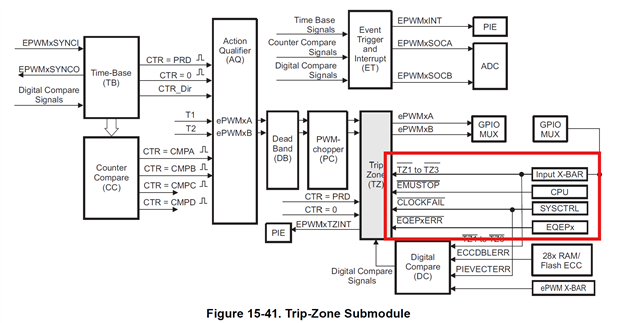

在 TMS320F28377D 中、我已经使用 TZ1、TZ2 和 TZ3。 现在、我想通过使用 INPUTXBAR 来使用 TZ4。 我正在使用 GPIO27 作为 INPUTXBAR4 来使 EPWM10 跳闸。 我已写入以下设置、但在 GPIO27 上从高电平到低电平转换期间无法停止 PWM。 请建议解决此问题。
EALLOW;
GpioCtrlRegs.GPAMUX2.bit.GPIO27 = 0;
GpioCtrlRegs.GPAGMUX2.bit.GPIO27 = 0;
GpioCtrlRegs.GPADIR.bit.GPIO27 = 0;
GpioCtrlRegs.GPAPUD.bit.GPIO27 = 0;
GpioCtrlRegs.GPAQSEL2.bit.GPIO27 = 3;
InputXbarRegs.INPUT4SELECT = 27;
EPwmXbarRegs.TRIP4MUX0TO15CFG.ALL |=(1UL << 14);
EPwmXbarRegs.TRIP4MUX0TO15CFG.ALL |=(0x1 << 14);
EPwmXbarRegs.TRIPOUTINV.bit.TRIP4=1;
EDIS;
PWM 初始化代码:
EALLOW;
   EPwm10Regs.AQSFRC.bit.RLDCSF=3;
   EPwm10Regs.TZSEL.bit.OSHT4 = 1;
   EPwm10Regs.TZCTL.BIT.TZA = TZ_FORCE_LO;
   EPwm10Regs.TZCTL.BIT.TZB = TZ_FORCE_LO;
   EPwm10Regs.TZEINT.bit.OST = 1;
   EDIS;
TZ ISR:
__ interrupt void epwm10_tzint_isr (void)
flag3.inv_sat_trip=1;
stop_pwm ();
   EALLOW;
   EPwm10Regs.TZCLR.bit.OST = 1;
   EPwm10Regs.TZCLR.bit.INT = 1;
   EDIS;
   PieCtrlRegs.PIEACK.ALL = PIEACK_group2;

    尊敬的 Ujas Patel:
    我可以看到、您尝试使用 GPIO 27 使 TZ4 跳闸 ePWM。 但 TZ4 是保留的、如下图所示。 它未连接到 XBar。
    在 TZSEL 中启用 OSHT4 会启用 TZ4 跳闸、该跳闸应来自 eQEP。 这就是从 GPIO27 发出信号时没有发生跳闸事件的原因。

    因为我想在发生故障时使 ePWM10 跳闸、因此我使用 GPIO27 检测故障信号(从高电平到低电平)。 在这方面、请告诉我如何使用 InputXbar 使 ePWM10 跳闸。  是否可以使用 Trip4 信号? 请提供一些示例代码以明确说明。 难以理解 epwmxbar 模块寄存器配置。
    尊敬的 Ujas Patel:
    在 EPWMxbar 配置之前、您的代码看起来正常。 您可以将跳闸 4 从 EPWMXBar 传递到直流子模块、并在跳闸区域子模块中将此 DCAEVT 配置为一次性源。 您可以在 C2000ware 示例中找到该示例代码。  可以参考 C:\ti\c2000\C2000Ware_6_00_01_00\driverlib\f2837xd\examples\cpu1\epwm。
