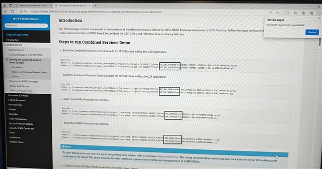

在 F29H85x 的代码配置流程中、对 SecCfg blob 进行编程、并seccfg.out为每种存储体模式提供默认文件。 如果用户需要更改安全配置、请指导我们如何生成自定义seccfg.out文件?

    “如何使用 AES-256-CBC 进行加密“是什么意思? -在创建 X.509 证书期间、.out文件在中加密 步骤 2. 在 CBC 模式下使用对称加密与 AES-256、如下图所示(来自 F29 HSM TRM)。 对于所有映像(HSMRT、SBL 和应用程序)、此步骤是否都是必需的。
    默认情况下、如果通过 CCS 进行编译、则 CP 和 HS-SE HSMRt 默认启用加密- 否、Enc_Enable在 CP 和 HS-SE HSMRt 的编译后步骤中默认设置为否、我还观察到了这一点、在Enc_Enable = no TIFS SDK 的 makefile 构建命令中。

    感谢您的确认、因此对于 HS-SE 器件、我们应该更改 Enc_enable = yes。
    这是来自 TI FS SDK 的映像:
    但在这种情况下、禁用了映像加密。
    Shashank
    您好、Shashank、
    而不是  必须要做的事情  将 Enc_enable 更改为 yes。 它是完全可选的。
    不管怎样、当使用与附加的屏幕截图相同的流程生成证书时、映像将被加密。
    这是可选的映像加密。
    谢谢。此致、
