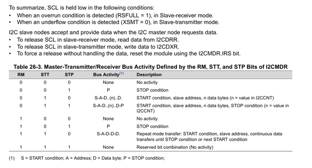

亲爱的香榭丽舍大街、
我向我们的客户询问这个问题。
F28039 用作 I2C 从器件。
我们观察到 I2C MY Hang 和 SCL 无法释放(卡在低电平)。
F280039 I2C 会因 SCL 变为低电平而挂起。
在这种情况下、F280039 不会按预期响应。
我想知道是否将 I2CMDR.IRS 从 0 切换为 1 是复位 I2C 模块的唯一方法、或者是否有其他推荐的恢复方法。
I2CMDR.IRS = 0
I2CMDR.IRS=1
感谢您的支持
Clark

    嗨、Clark、
    遗憾的是、对于 F28003x 器件系列中的 I2C 模块、 IRS 切换是复位 I2C 模块的唯一方法。 如果切换 IRS 不足以满足您的需求、F28P55x 器件有一些改进、更灵活的时钟延展
    彼得
