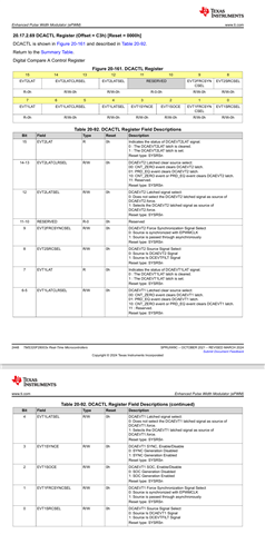

     这看起来像是问题的另一部分、除了 x39c 库调用以设置过滤器、并且 DACA/B-CTRL 操作会覆盖彼此的位集。 下面的函数根本没有配置某些位。 下面的代码可能会解释为什么 DCA/B-CTRL 寄存器 EVT1LAT 状态位会循环、就好像 CMPSSn RS 锁存器发生同步复位一样。 将 CMPSSn 数字滤波器窗口和阈值推入非常高的电压会以某种方式阻止异步信号触发任何 TZ 事件、此时即使是 3 个比较器中的一个的 CMPSS 锁存条件也会断言 TZ OST 操作已被忽略!
    什么阻止设置 DCATZ EVT1 和 DCBEVT1 位?

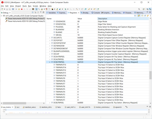

    什么是没有意义的;如果从未设置 DCA/B-EVT1 位、如何通过软件强制 TZOST 事件禁用 PWM A1/B1 输出? 当 TZ 强制操作将 PWM A1/B1 输出设置为低电平状态时、为什么在 CCS 调试寄存器视图中 TZOST 标志不置为置位?

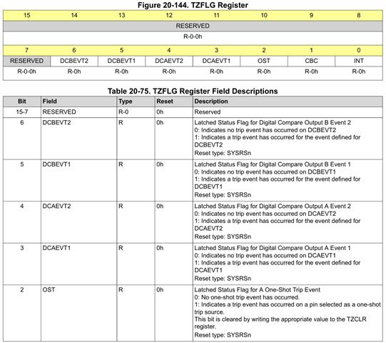

    当我们启用 TZSEL 位时、TZCLRFLG 位在 TZFLG 寄存器位被置位后就不会产生影响。 这假设这些标志的静态设置、并且不是失控循环、该循环会对这些寄存器进行操作。 然而、这似乎已经在 UMCSDK 中完成、并在 CMPSSy Ctrip 设置锁存器时导致 EV1TLAT 位循环级联。
     因此、由于它是在 C 代码设置 TZOST 位时进行配置 (hal.c)、如果 TZSEL 寄存器启用了动作限定器子模块特定控制所需的相同标志位、则无法清除该位。 只有当在 TZSEL 寄存器中禁用所有标志时、TZOST 位才与跳闸区子模块具有任何功能。 我们强制使用标志来对 UMCSSDK 中的 PWM 进行软件控制、它通过强制标志来启用和禁用 PWM 栅极驱动器。 但是、它们不应重复设置中的位、而是循环多个故障控制标志。 一旦他们被安置离开他们独自一人!
    奇怪的是、当在 TZFRC 寄存器中设置时、某些标志可以被清除(有多奇怪)、其他标志在清除时保持启用状态。 TZFRC 寄存器不指示在 CCS 调试中设置了一个位。 为什么不让 TRZFRC 寄存器在标志上添加或门来设置锁存位呢? 无论如何、当 TZFRC 被清除时、没有人知道谁设置了标志或者源在哪里设置了任何位
    无论如何、没有人知道谁设置了标志、或者 TZFRC 被清除时源在哪里。atter 设置任何位

    奇怪的是、x49c 没有这种问题 DCA1/B1 控制标志、但 x39c TZ 操作会在 TZSEL 位被禁用 (HAL_setup_pwm ()) 时失败。操作控制调用的顺序很重要、或者 DCAP1/B1 标志将被最后一次调用覆盖、以便使用来自 DCAH/setup_pwm 输出的已过滤锁存事件来设置 DCA1/B_CTL 寄存器位 (HAL_setupFaults)。 当 C 代码需要禁用 PWM 发生器 A1/B1 输出时、组合的 EVENT1 TRIPn 会被过滤并与 (DCA1/B1.Forced) 事件锁存。
    单独启用 TZOST 标志位以禁用 PWM 输出会以某种方式导致问题! 未为其他故障标志启用 TZSEL 寄存器位、例如:当为 EVM 配置 GPIO 输入时、用于 DRV83xx 的 CBC-6、TZ1-nFAULT、最后是 DCA1/B1.强制 ENT1。

    20.17.2.69 DCATL 寄存器(偏移= C3h)[复位= 0000h]
    20.17.2.70 DCBCTL 寄存器(偏移= C4h)[复位= 0000h]
    20.17.2.52 TZFLG 寄存器(偏移= 93h)[复位= 0000h]
    20.17.2.58 TZFRC 寄存器(偏移= 9Bh)[复位= 0000h]
