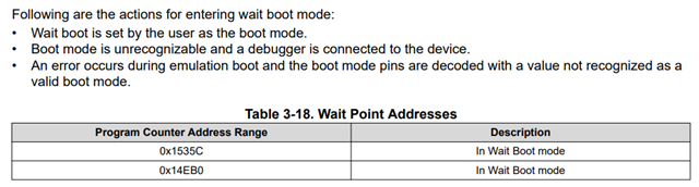

我有一个软件仅在 CPU1 中运行(CPU2 用作锁步、CPU3 未启动)、并将 bankmode 设置为 2、并根据请求访问位于 FRI-1 中的常量。
该软件在电路板 SOM EVM 上运行良好。
现在、我唯一做的修改是在 FRI-2 中移动常量。
使用调试器、软件可以正常工作、但如果我断开调试器的连接、软件似乎会在 Bootrom 中阻塞 (@ 0x00014EB0 包含指令“B @0x00014EB0、UNC“)、并且不会报告复位。
为什么我有这种行为,如何避免它?

    关于常量从 FRI-1 移动到 FRI-2、我刚刚将定义常量的“#pragma CLANG 部分“从“rodata=".rodata.PROJ_ON CONST_LOCAL_CPU1_UNSPECIFICATE""“ CONST_LOCAL_CPU1_UNSPECIFICATE""更“更改为“改为“rodata=".rodata.PROJ_ON CONST_LOCAL_CPU3_UNSPECIFICATE""“ CONST_LOCAL_CPU3_UNSPECIFICATE""(“(您“您可以(您可以参考链接器命令文件中提供的信息)。
    对于另一个问题、使用 UniFlash 下载软件(由于 CCS 出现问题(正在进行其他 POST))、然后在 CCS 中启动调试会话(“main ()“中的软件中断、然后点击“Run")“)并确保软件正常运行。 我中断软件、然后重置电路板。 CPU1 现在被调试器视为正在运行。 我再次中断软件、可以看到它在 0x00014EB0 的无限循环中被阻止。

    感谢您的更新。 我 今天下载了新项目,并使用您提到的更改测试了原始版本和版本(注释/取消注释定义),但我看到了在两个用例中相同的行为。 我无法复制所有内容并正常运行(例如,器件在 XRSn 或 POR 时未进入等待引导)。
    每次有 XRSn 或 POR 时、器件都会进入等待引导 (0x00014EB)。 由于证书中的映像大小不正确、正在进入等待引导。 在 SDK 的多核示例中、如果您参考 CPU1 工程的编译后处理步骤、您将看到用于为其生成证书的二进制文件中删除了“cpu3app"部分“部分。 CPU1 证书只能与 CPU1 的应用程序关联。 提供的多核工程的设置与 F29x SDK 中的多核示例非常不同、但从我可以看到进入等待引导的问题与用于 CPU1 的证书内的映像大小有关。

    感谢您的最后一个回答、尤其是关于“cpu3app"的“的部分。 我应用了您所说的话、在第一个编译后处理命令中添加了“--remove-section=*CPU3*",“,以便、以便仅基于 CPU1 闪存生成证书。
    您是否确认此修改使软件能够在您身边正常运行?
    这是否意味着没有涵盖 CPU3 闪存的证书?
    我对我提供的软件的更新版本进行了此修改、该版本还包含启动 CPU3、但仅使用 1 个链接器脚本。 为此、我复制了 CPU1 使用的一些启动代码、并对其进行了更新。 一切似乎都很正常。
