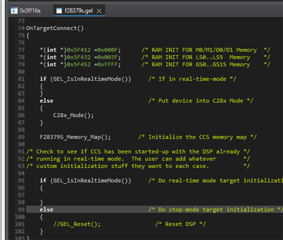

尊敬的 TI 团队:
我想连接一个 TMS320F28379S、该器件在机器上~1 周后停止。 使用 XDS100 时、该器件会重新复位器件、因此调试配置中的设置未重置(禁用复位线圈上的目标)。
BR、
Wolfgang
    您好:
    问题很可能出在 GEL 文件内、特别是 OnTargetConnect () 函数内。 在每次目标连接时、CCS 都会重新初始化 RAM 并复位 CPU。 这些行可以注释掉。 此文件可在 CCS 中找到、路径为 CCS\ccs_base\emulation\gel\f28379s.gel。
    OnTargetConnect()
        // *(int *)0x5F412 =0x000F;      /* RAM INIT FOR M0/M1/D0/D1 Memory  */
        // *(int *)0x5F432 =0x003F;      /* RAM INIT FOR LS0..LS5  Memory    */
        // *(int *)0x5F452 =0xFFFF;      /* RAM INIT FOR GS0..GS15 Memory    */
        if (GEL_IsInRealtimeMode())     /* If in real-time-mode */
        else                            /* Put device into C28x Mode */
            C28x_Mode();
        F28379S_Memory_Map();        /* Initialize the CCS memory map */
    /* Check to see if CCS has been started-up with the DSP already */
    /* running in real-time mode.  The user can add whatever        */
    /* custom initialization stuff they want to each case.          */
        if (GEL_IsInRealtimeMode())     /* Do real-time mode target initialization */
        else                            /* Do stop-mode target initialization */
            // GEL_Reset();                /* Reset DSP */
    马特
    亲爱的 Matt、非常感谢您的答复! 有趣的是、我尝试编辑您提到的 GEL 文件、并自行注释掉 GEL_Reset ()。 但不幸的是、它没有改变任何内容、仍在重置设备。 我想 XDS100v3 自行完成、但不知道。
    还有其他提示吗?
    BR、
    Wolfgang

    您好:
    我能够以非侵入方式在 F28377D 器件上与 XDS100v2 连接。
    以下是我执行的步骤:
    1. 对于 GEL 文件 (ti\ccs1281\ccs\ccs_base\emulation\gel\f28379s.gel) 中的 OnTargetConnect ():
      1. 在注释掉 GEL_Reset () 调用吗?
      2. 您是否注释掉了 RAM 初始化行?
    2. 转到 View > Target Configurations。 右键点击预期的目标配置文件(在“Projects"下“下或“Manually Imported in User Defined“中)、然后选择 Properties
      1. 确认未在 Program/Memory Load Options 菜单中的 Connection Options 下选择“Halt the target on a connect“。 应用并关闭以保存。
      2. 然后、右键点击同一目标配置文件、并选择“Launch Selected Configuration“。
    马特
    尊敬的 Matt:
    “Launch Selected Configuration“、并修改 GEL 文件帮助、现在我可以在不复位的情况下进行连接。
    非常感谢!
    Wolfgang
     修改后的 GEL 文件:
