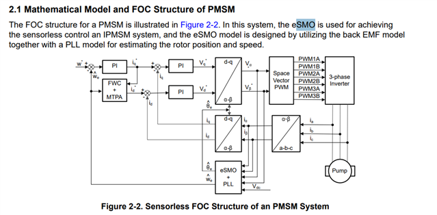

我在 C2000 工作了 11 年以上。 据我所知、InstaSPIN FOC 需要七个信号输入才能正常运行:Va、Vb、Vc、Vdc、Ia、 Ib 和 Ic。
我注意到、TI 设计 (TIDA-010025、TIDA-01420、TIDA-00366) 出乎意料地不包括 Va、Vb 和 Vc 信号;相反、它们仅具有 IA、Ib、Ic 和隔离式直流信号。 这些设计旨在与 TMS320F28027 或其他 C2000 器件配合使用。 如果我们可以忽略 Va、Vb 和 Vc 信号、并仅依赖于 IA、Ib、Ic 和隔离式直流信号、这将是有益的。 由于成本和布板空间有限、对所有 VA、Vb 和 Vc 实现隔离不切实际。 此外、如果我们不使用隔离、电机的尖峰可能会影响功能板。
感谢您提供有关如何在没有 Va、Vb 和 Vc 信号的情况下使用 FOC 运行电机的指导。?
是否有任何代码可用于操作 TIDA-010025、TIDA-01420 或 TIDA-00366 设计?

    很高兴您已经在 TI C2000 工作了这么多年。 有、我们有没有三相电压反馈的 FOC 示例。 在 C2000ware 电机控制 SDK 内部的通用电机控制实验工程示例中、实施 eSMO 方法以估算没有三相电压的情况下的转子位置。 请查看以下链接、如果您有其他问题、请随时联系我们。
    下载 C2000WARE 电机控制 SDK: https://www.ti.com/tool/C2000WARE-MOTORCONTROL-SDK
    通用电机控制实验室用户指南: https://www.ti.com/lit/ug/spruj26a/spruj26a.pdf?、ts = 1771341259697 和 ref_url=https://www.253A%252F%252Fwww.google.com%252F
    Jiaxin

    我们主要专注于推动 ACIM。 您能否告诉我、是否有任何不使用 Va、Vb 和 Vc(即无三相电压反馈)的 ACIM 参考代码?
    问题 2:
     据我所知 、TI FOC (InstaSPIN-FOC) 需要非常困难的过程来识别 ACIM 电机、包括转子锁定、这在很多情况下是不可能的、我们假设 ACIM≥50kW、高达 400kW、如何锁定其转子!!! :)
    我正在寻找一个无需转子锁定即可为 ACIM 实现 FOC 的代码、与其他 VFD 类似。
    感谢您的帮助!
    Dave。
    尊敬的 Dave:
    您可以应用 ACIM 的 eSMO 并在没有相电压的情况下估算角度、但没有参考工程。  InstaSPIN-FOC 中包含 ACIM 相关设计的资源。
    Jiaxin
