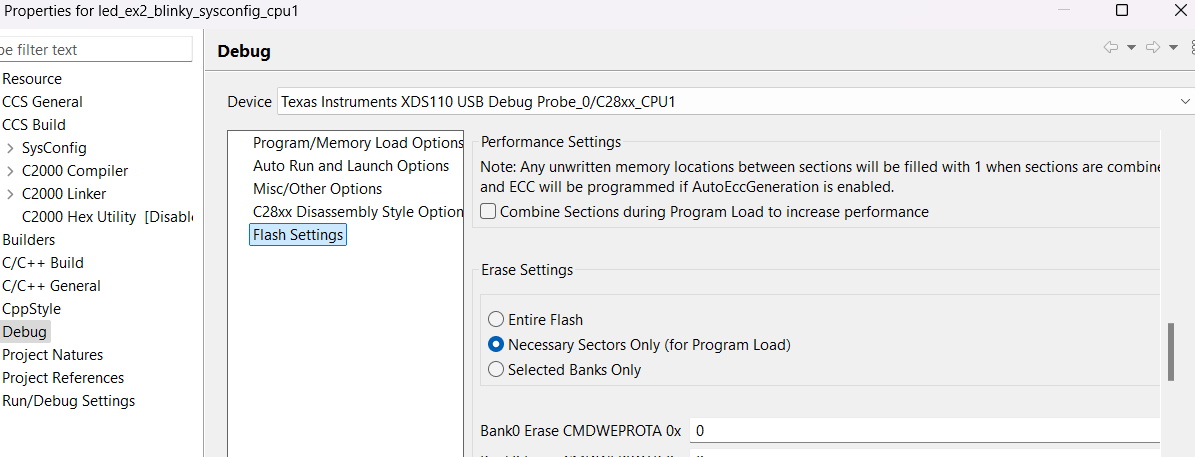

我尝试搜索并修改了每个工程中的闪存设置、以便仅擦除必要的闪存组。 这是 CPU1 中工程的配置:

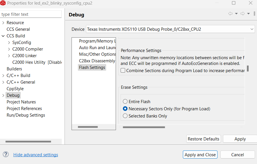

以下是 CPU2 中工程的配置:
为什么我仍然收到该错误、可以采取什么措施来解决该错误?

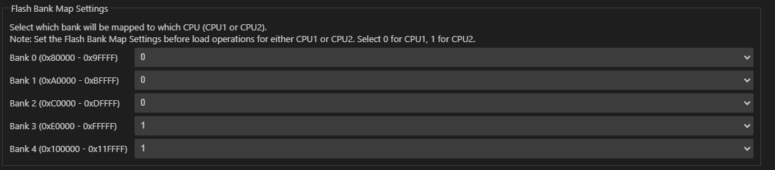

    尊敬的 Jorge:
    我认为之所以会出现此问题、是因为在使用 SDK 中全新的示例时闪存组映射设置不正确。 请使用下面的闪存组映射设置、并确保对 CPU1 和 CPU2 闪存设置进行相同的更改。
