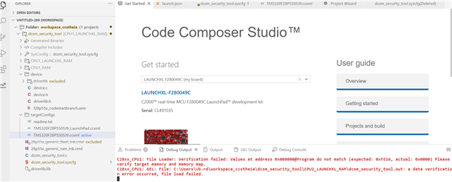

我是第一次使用 TMS320F28P559SJ-Q1 TI 芯片、并尝试使用 DCSM 模块锁定和解锁。
我使用最新的 CCS 20.4.1、我到目前为止所做的是从 driverlib 导入 DCSM 工程、并在 Zone1 Linkpointer 中设置 CMD 密码的值、并确保所有这些值的安全
图 1.
当我尝试解锁它时、无法看到这里的解锁选项。
请帮助我解锁芯片。

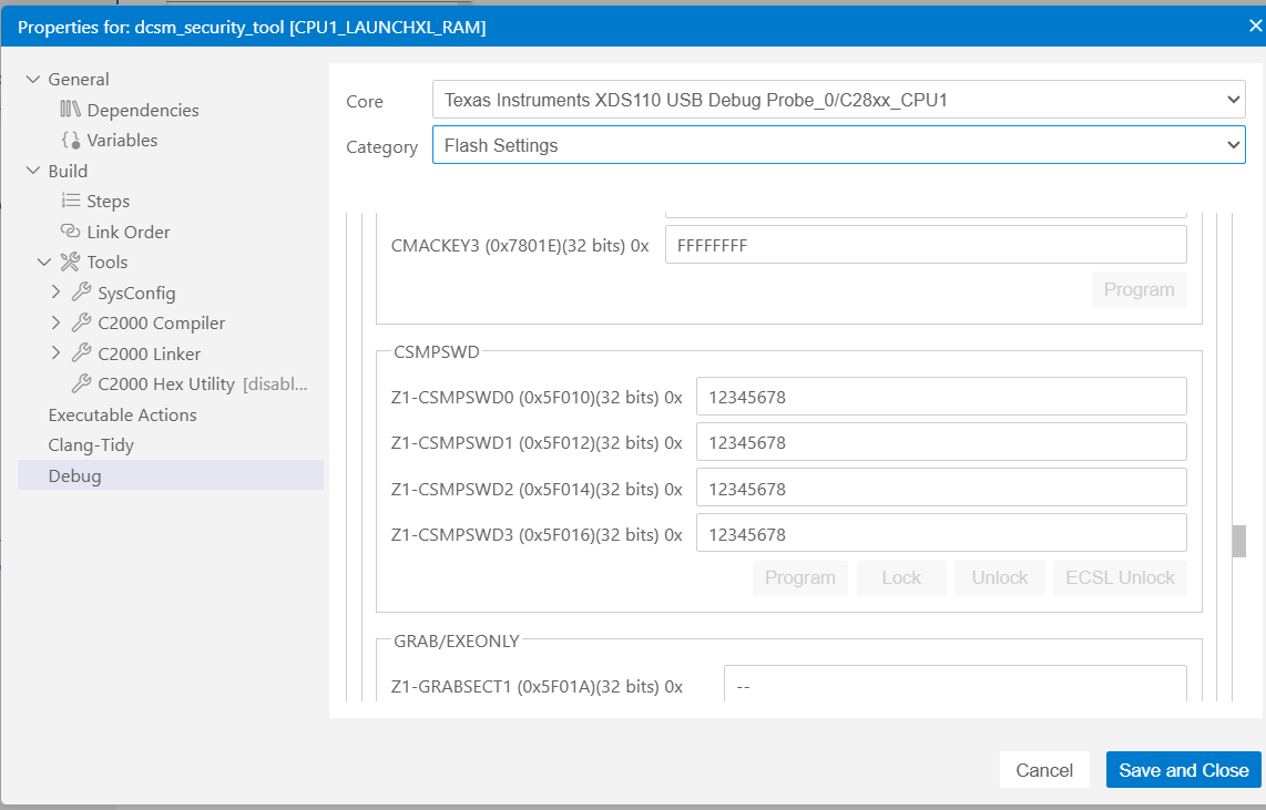

    但我看不到您提到的任何选项、请详细说明或尽可能附上一些屏幕截图、我只能在调试窗口中看到上面的选项(在随附的屏幕截图中)、并请提及我应该使用的版本。
    您能否右键点击目标配置文件并选择“启动无工程调试“?  这会将您连接到目标。 然后、右键点击您的工程、选择“Properties"->"Debug"->"Category =“ = Flash“ Flash Settings"“ Settings"。“。</s>“ 您应该会在这里看到 CSM 解锁按钮。

    我在末端使用 CCS 20.4.1 重新创建了此场景。 您能否执行以下步骤:
    1. 右键点击工程文件夹中的目标配置文件、然后选择“启动无工程调试“
    2. 点击左侧工具栏上的调试图标
    3. 右键点击 CPU1 并选择“Connect Target“
    4. 右键点击 CPU1 并选择“Properties"</s>“
    5. 将类别下拉菜单更改为“Flash Settings“
    6. 向下滚动至 CSMPSWD 菜单
    7. 在密码字段中输入您的自定义密码
    8. 点击“解锁“
    9. 通过查看存储器菜单中的地址 0x78000、验证区域 1 是否已解锁。 如果该器件仍处于锁定状态、您会在此处看到所有 0。
    请告诉我这是否适合您。
    谢谢您、
    Luke

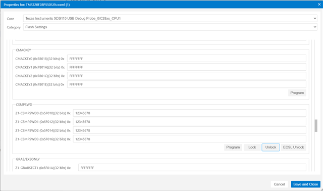

    您好 Luke、
    感谢您的答复、
    我已经尝试过你说过的方法,现在我可以看到解锁选项那里,我 输入相同的密码,但我不知道为什么似乎设备仍然被锁定。 (请参阅存储器读取图像)
    我还收到另一个错误、如果这是因为我的区域 1 仍被锁定、我尝试再次编程而不解锁第一个区域、我是说我已经尝试了您之前提到的解锁方法、但器件仍然被锁定、我尝试对芯片进行编程。
    我还想补充一点、当我第一次尝试锁定区域时、要求我 在  JTAGPSWDL0 和 JTAGPSWDL1 中输入值、 因此我在这里放置了相同的值。

    这个问题 现在已经 从你提到的过程中得到解决,我想感谢你的这一点。
