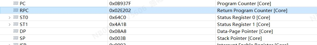

RPC 接收到既不在 RAM 中也不在闪存中的地址 (0x2e202)。
这是否意味着 CPU 从 0x2E202 获取时会触发非法陷阱?
如果是、0x2E202 本身是来自程序的无效地址、则问题将是 CPU 分支到 0x2E202 的位置。 是否可以根据堆栈中的内容回溯该数据?

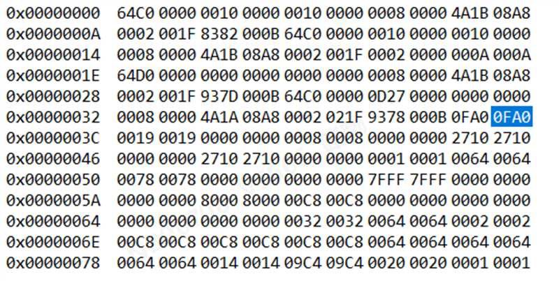

以下是栈中的数据 (SP=0x3B)
挂起

    为奇数、我不认为 0x0002_E202 是存储器映射中的任何存储器元素。 您打开了 CCS 的持续刷新功能、对吧?

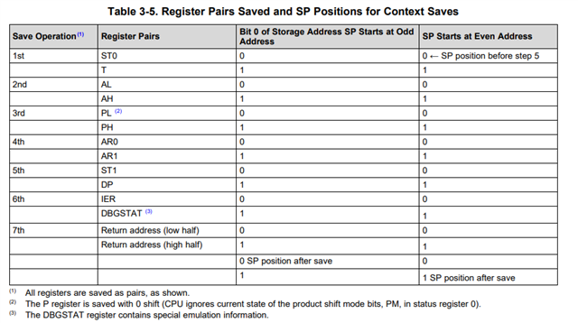

    为了查看堆栈、下表说明了在 Interrupt_illegalOperationHandler() 函数 被分支到之前的上下文保存过程中如何保存元素。
    如果我正确理解此表、则返回地址应为 0xB9378、这是闪存组 1 中的地址。 您能否检查是否有任何程序存储器分配在该位置?
