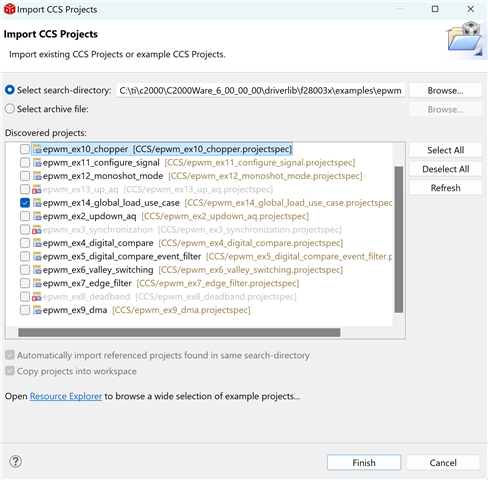

    您可以参考 C2000WARE 的示例 14、如下所示以查看用例和所需配置:

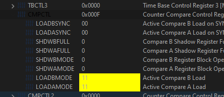

    在第一步中、LOADxMODE 寄存器设置为 0b11(通过设置 CMPTRL = 0x000F)、从而产生以下一组寄存器:
    在这种情况下、如果我立即更新 CMP 寄存器 (CMPA/CMPB)、占空比 会发生变化、并且寄存器会按如下方式变化:

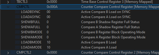

    如果 I、在下一步中清除影子寄存器、则 CMPCTL 会按如下方式更改、但这 对占空比没有明显影响。
      (这同样适用于 0x0005 而非 0x000A)
    我看到、当您更新 CMPA/B 寄存器时、 SHDWBFULL/SHDWBFULL 标志/位将状态变为高电平。 对我来说、它显示为低电平、表示 CMPA/B 寄存器未满、可以写入。 似乎发生了异常的 CMPA/B 写入操作。

    您还可以使用 C2000ware 中的任何 ePWM/HRPWM 示例对这些发现进行交叉验证。 例如、ePWM 示例 13 会测试此功能并将其传回您的代码以查看导致此功能出现的原因。
    同时、您可以尝试一次性全局加载机制、以查看它是否起作用。
