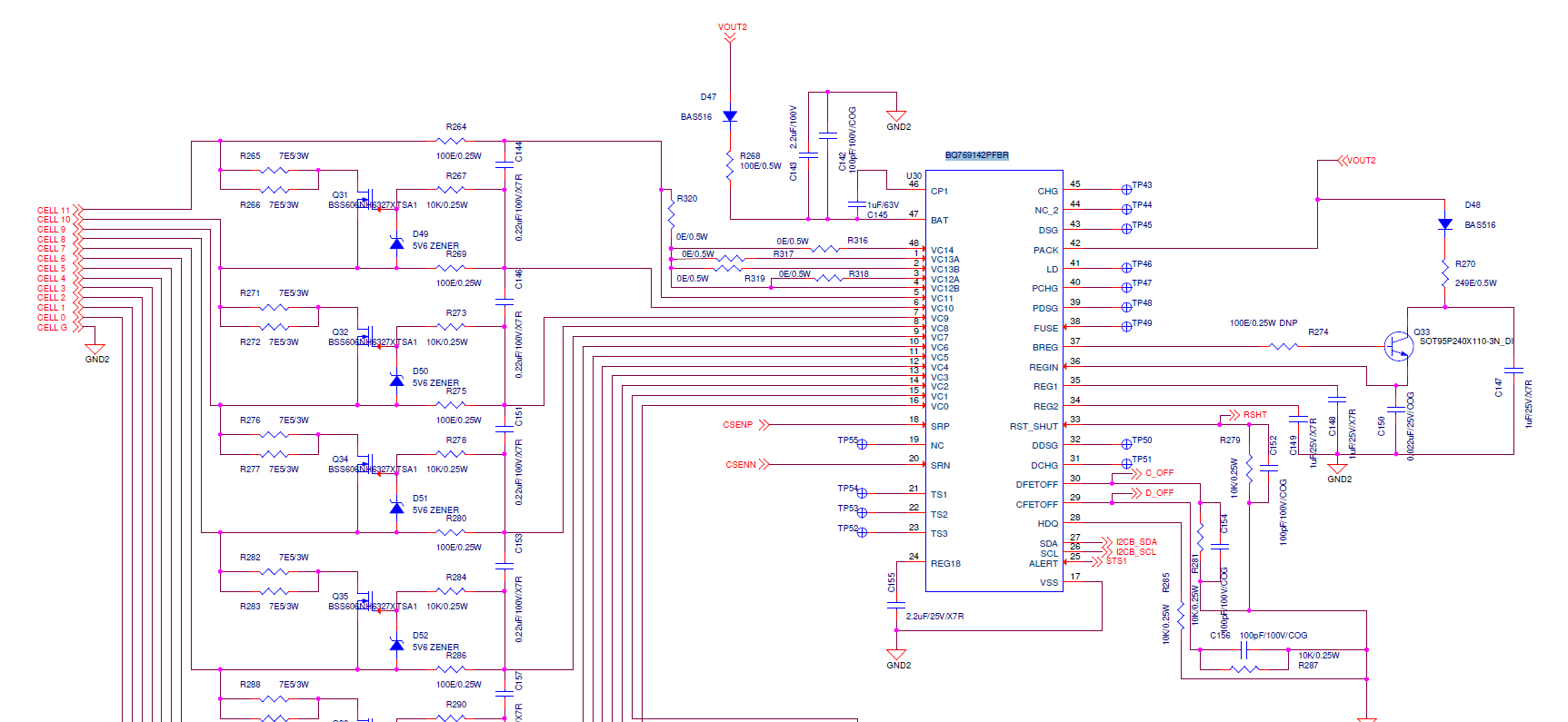

尊敬的 TI 团队:
我正在使用 BQ769x2 (BQ769142) 在中 6 节锂离子无人机电池充电器应用 、使用 通过 I2C 实现主机控制型平衡
系统详细信息
  • 电芯:6 芯串联锂离子电池组
  • 充电电流:~1A(用于测试)
  • 平衡:主机控制型使用 CB_ACTIVE_CELLS (0x0083)
  • FET:使用FET_ENABLE命令启用
  • 器件通过初始化 SET_CFGUPDATE → configuration → EXIT_CFGUPDATE
观察结果
  1. 正确读取电池电压
  2. FET 状态= 0x70 (FET 看起来已启用)
  3. 0x0012使用子命令写入有效的平衡掩码(示例:) CB_ACTIVE_CELLS
写入后立即:
  • CB_ACTIVE_CELLS简要展示了 0x12
  • 然后快速返回 0x0000
问题
尽管:
  • 充电模式处于活动状态
  • 存在电芯不平衡(差值为~200mV)
平衡无法维持
所有电芯电压均均匀上升(未观察到均衡效应)
其他调试信息
  • CB_CHG = 0CB_RLX = 0(有意禁用自主平衡)
  • 使用主机控制型平衡
  • 当前绕过 CV 条件以进行测试
  • CB_ACTIVE_CELLS使用子命令流程读取 (0x3E→0x40)
  • CRC 已验证、通信稳定
问题
  1. 有任何问题吗 阻止主机控制型平衡的内部条件 、即使CB_ACTIVE_CELLS写入成功?
  2. 主机控制型平衡是否仍然需要:
    • 最小电芯电压阈值?
    • CV 区域条件?
    • 具体的电流范围?
  3. 可以进入器件 自动清除 CB_ACTIVE_CELLS 如果不满足条件?
  4. FET 状态= 0x70 足以确认是否允许平衡?
  5. 有任何问题 隐藏依赖性(例如保护,温度,内部计时器) 从而立即停止平衡?
附件
我将附上:
目标
要确认:
  • 问题是否由引起 器件条件与配置与硬件设计
  • 以及如何可靠地启用 充电期间的主机控制型平衡
提前感谢您的支持!
