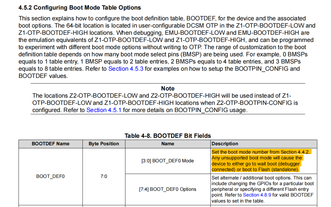

尊敬的团队:
故障现象:下载程序后、F280039C 在再次上电时未正常运行。
解决方案:将 F280039C 引导选项配置为通过下载程序刷写引导、然后将其重新上电、F280039C 可以正常运行。
问题分析:在 F280039C 的文档中(如下所示)、如果未配置引导模式、它最终将切换到闪存引导。
由于 F280039C 的外设硬件电路未配置引导模式、因此会根据文档将其设置为闪存引导;但实际上、当我们在这一批次中生产超过 500 个时、有 5 个异常 PC 无法正常启动。
请帮助分析原因以及我们理解的文档中表达的含义是否准确。
    您好:
    解决方案:将 F280039C 引导选项配置为通过下载程序进行闪存引导、然后将其重新上电、F280039C 可以正常运行。
    您是说您使用引导配置对 OTP 进行了编程吗?
    除非 对 BOOTPIN-CONFIG.KEY (0x5A) 进行了编程、否则引导 ROM 不会检查 BOOTDEFx 值。 假设您尚未在 OTP 中对引导配置进行编程、这意味着在解码默认 BMSP (GPIO24 和 GPIO32) 时将使用默认引导模式。 您能否确认这些 GPIO 的状态?
