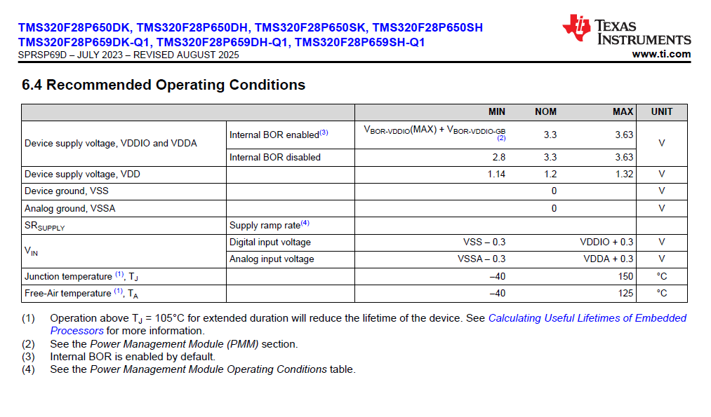

尊敬的专家:
   客户想了解数据表中的 VBOR-VDDIO (MAX)、您能否提供这些信息?
image.png此致
