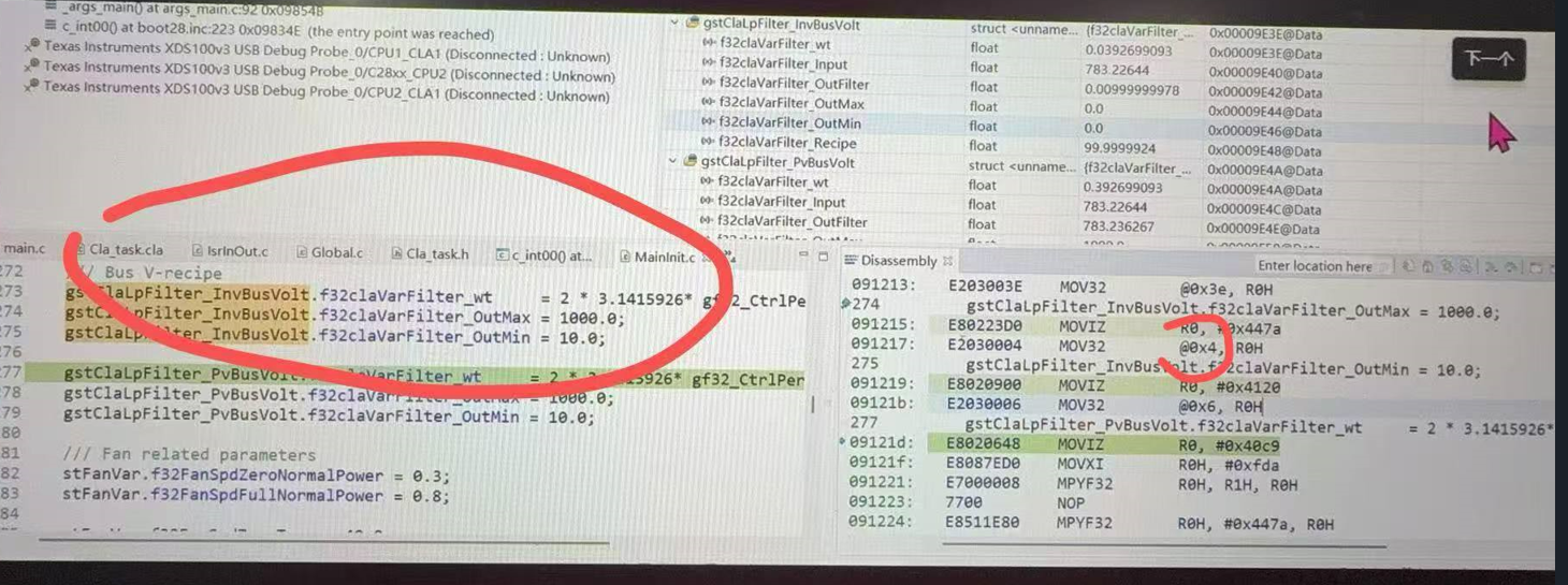

客户报告反汇编中的存储器地址与其代码不一致的问题、请参阅下图、反汇编行 91213 中的第一个 mov32 地址是 0x3e 代表 f32claVarFilter_wt、则反汇编行 91217 中的第二个地址应为 0x44 代表 f32claVar Filter_Out、但窗口中显示的地址也是 0x4、因此 0x6 错误。 这些 问题会导致写入错误地址的数据。 您能仔细检查一下 这些问题吗?

偏移似乎正确。 C28x 有一个 64 字的数据页(DP 寄存器)。 地址 0x9E40 是数据页 0x279 的开头。 缺少的是加载到第 0x279 页的数据页。
通常、结构将由编译器与 DP 边界对齐。 需要更多信息来了解此结构为何跨越 DP 边界。 您可以按照以下说明提交测试案例: https://software-dl.ti.com/ccs/esd/documents/sdto_cgt_How-to-Submit-a-Compiler-Test-Case.html

请按照 如何提交编译器测试用例一文中所述提交两个测试用例。 一个文件 MainInit.c 。 另一个用于提供结构定义的任何文件 gstCllp Filter_Inv 总线 。
