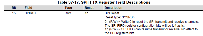

如上图所示、当 SWRESET 设置为 0 时、有各种位会复位。 当这个特定位复位时、不会提供有关 FIFO 寄存器状态的显式信息。 您能否解释一下在 SWRESET 期间 FIFO 的状态是什么?
此外:
如上所示、我们这里有另一个重置位、似乎适用于 FIFO 操作、同样、对于 Tx 和 Rx、我们再次重置位:image.png当我们已经有 SPIRST 时、您能解释明确的 TX 和 RX FIFO 重置的目的吗?
    尊敬的 Prabhanjan:
    您能解释一下在 SWRESET 期间 FIFO 的状态是什么吗?
    复位时、FIFO 寄存器保持非活动状态。
    您能解释在我们已经有 SPIRST 时明确重置 TX 和 RX FIFO 的目的吗?  [/报价]
    SPIRST 可以在其运行的任何阶段复位 FIFO 模式本身、无论您是否处于 FIFO 模式。
    当这些位设置为 1 时、发送 FIFO 复位位 TXFIFO 和接收复位位 RXFIFO 将将 FIFO 指针复位为零。 一旦将这些位清零、FIFO 将从开始时恢复运行。
