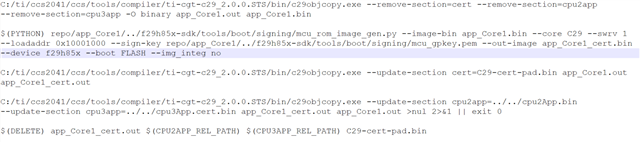

内核 3 在尝试将其连接到加载符号时卡在自由运行状态
我正在 CCS 上使用“无工程调试“工作流程
  1. 构建组合工程 (包含所有内核的二进制文件的库)。
  2. 在 Project Explorer 中、右键点击.ccxml目标配置文件、然后选择 启动无工程调试
  3. 在 Debug 窗口中、手动连接到 CPU1 首先、
  4. 加载程序 (.out) 连接到 CPU1。
  5. 运行 CPU1、直到它到达ESTOP代码中初始化其他内核的点或点。
  6. 变化 连接到 CPU3 然后选择 Run > Load > Load Symbols

    我尝试了 TI 示例、它可以正常工作、但我们的工程行为并不一致。 有时工作正常、有时内核 3 卡在该故障。

    感谢您的确认。 由于 SDK 示例可以正常工作、并且您的工程存在不一致的行为、您能否比较两个工程之间的编译后处理步骤? 您的项目中缺少最有可能导致此行为的内容。

    它们之间存在一些差异、但我如何确保我的工程中缺少一些内容?
    您好:
    您必须进行直观比较。 您如何创建您的工程(F29x SDK 中的空工程作为基准等)? 如果可能、请尝试使用 SDK 编译后处理步骤:
    马特
     Matt ***
    我们的项目已经存在了一年、我不知道它是如何创建的、但以下步骤是我们的编译后处理步骤

    您能尝试全新运行 SDK 中的一个新多核工程吗? 如果成功、您能否将该工程的编译后处理步骤与您在中看到“卡在自由运行状态“错误的工程进行比较?
