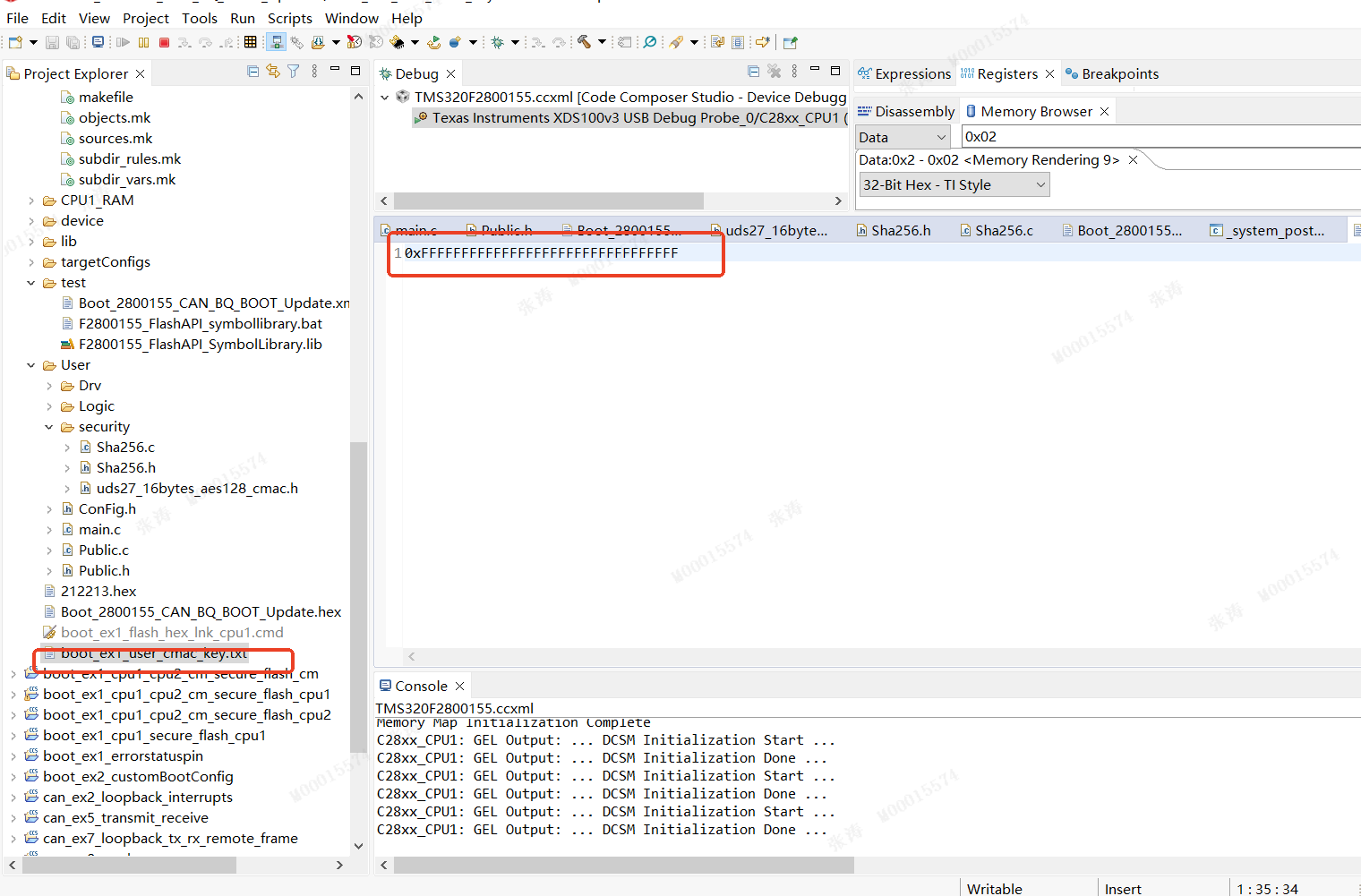

我使用该例程进行调试、旨在实现安全启动功能。 目前、我设置了 EXEONLY、
 已配置 CAMC、并检查相应的十六进制值以生成 CMAC。 相应的十六进制如下所示、以及相应的文件。

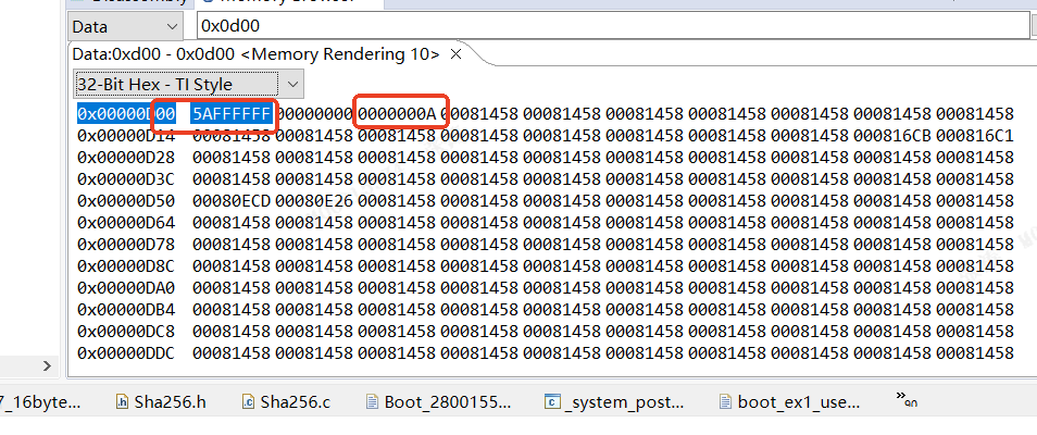

我使用 unitflash 配置了 EXEONLY、烧录相应的十六进制文件、并使用 CCS 执行仿真。 我分别在地址 0x0d00 和 0x0d04 处写入 5AFFFFFF 和 FFFFFF0A、模拟安全启动。 我设置断点、程序正常运行。 但是、我在地址 0x02 处看不到成功标志 0x3 或 burn.out 文件。 由于.out 文件没有 CMAC、根据规则、程序应该无法正常启动。 但 burned.out 程序仍在运行。 这可能是什么原因? 如果我遗漏了任何内容、请检查一下吗?

    [报价 userid=“599988" url="“ url="~“~/support/microcontrollers/c2000-microcontrollers-group/c2000/f/c2000-microcontrollers-forum/1626596/tms320f2800155-the-simulation-debugging-for-the-safe-startup-seems-to-have-no-effect ]我分别在地址 0x0d00 和 0x0d04 编写了 5AFFFFFFF 和 FFFFFF0A、模拟安全启动
    您是否在写入仿真引导配置后重置了 CPU? 否则、安全启动流程将不会运行。
    地址 0x02 是什么意思? 您是指相对于黄金 CMAC 标签所在的闪存入口点的偏移量吗?
    您是否在您的应用程序中执行了额外的闪存验证? 如果是、CPU1BROM_calculatecmac() 返回什么?

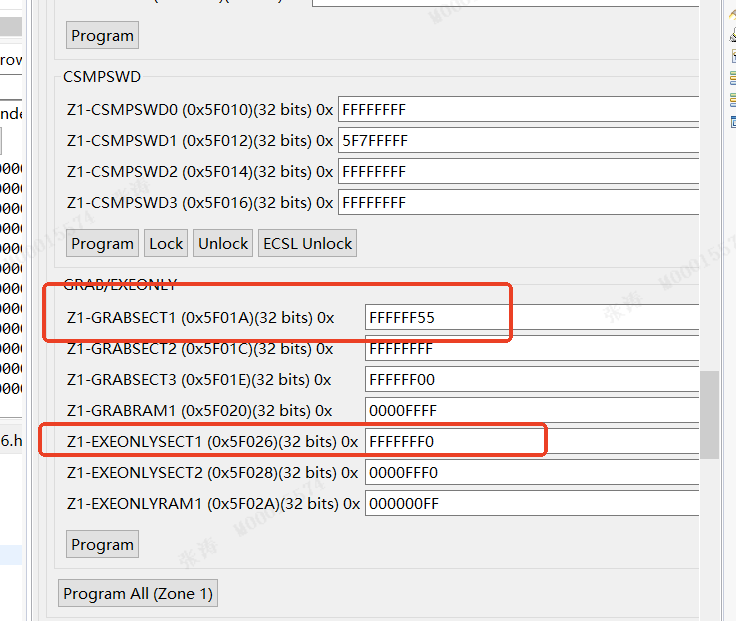

    目前、仿真启动已成功激活。 我已经观察到了我所期望的现象。 但是、当我导入相应的 OTP 配置时、程序无法正常启动。 我使用 unitflash 烧录相应的十六进制文件。 在此之前、我已经烧录了相应的.out 文件(目的是配置相应的闪存加密和 OTP 安全启动)。 中烧录的配置如下:
    对应的code为 μ s
    .sect “dcsm_OTP_Z1_gpreg"</s>“
    .retain
    .long 0x5AFF1820;Z1OTP_GPREG1 = Z1_BOOTPIN
    .long 0x5Affff;Z1OTP_GPREG2
    .long 0x0A03040A;Z1OTP_GPREG3 = Z1OTP_BOOTDEF_LOW
    .long 0xFFFFFFFF;Z1OTP_GPREG4 = Z1OTP_BOOTDEF_HIGH
    当前配置的引脚为 GPIO24 和 GPIO32、并且引脚状态均为高电平 (11)。 因此、BOOTDEF3 对应于引脚状态、并配置为 0A 安全启动。 但是、此时引导失败。 我相信我的引脚状态是正确的。 那么、问题可能出在哪里呢?
    此外、请查找附加的 DCSM 配置。

    您是否可以在 CCS 存储器浏览器中检查以下内容:
    • 确认黄金 CMAC 标签已正确编程为地址 0x80002(加载十六进制之后)。  有什么价值?
    • 通过检查地址 0x2 处的引导状态、确认安全闪存启动已启动。 有什么价值?
